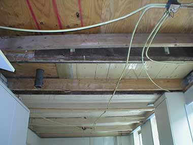

27 Juni hebben wij een eenlaags woning uit 1900 gekocht.
Met nieuwe buitenmuren en nieuwe kap, maar met nog een bergzolder uit die tijd.
Dus: balken van 90 x 180 om de meter!
Alle balken gaan er uit en ik ga nieuwe balken plaatsen van 70 x 220 om de 50 cm. De woning is 14 m lang en 6,60 m breed (buitenmuren).
Over een lengte van 5 m is een draagmuur/te plaatsen I-balk op 5 m. Die overspanning is kantje... Voor het overige is een draagmuur/te plaatsen I-balk op 3m.
De balken liggen op de binnenmuur, de koppen ga behandel ik met 'loodmenie'. Uiteraard leg ik ze waterpas en mooi loodrecht...
Heb ik overal aan gedacht?

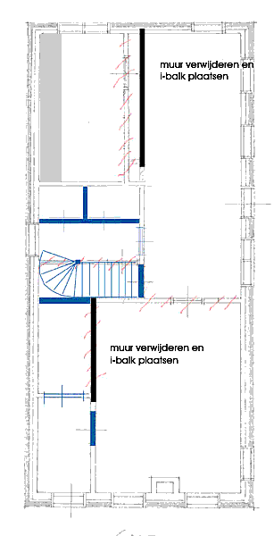

Funderingen overspanningen ed moeten ter plaatste worden bekeken en doorgerekend.
Een kleine misschatting van ons zou het einde van een woning kunnen betekenen, schakel een aannemer/constructeur in.

Zoals al eerder aangegeven door "The Headhunter", is het beste advies om een aannemer of constructeur in te schakelen. Vanachter een pc is hier moeilijk een goed advies over te geven. En hier heeft u wel degelijk iets aan.

Voor het overige lijkt het me dat de huidige balklaag prima voldoet, hij ligt er immers al een poosje!
Waarom dan vervangen? Komt er nieuws op die zolder?

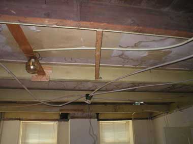

De huidige balklaag bestaat uit deels balken om de meter en deels rommel (zie foto's). Goed voor een functie als bergzolder, maar niet geschikt voor bewoning. Vandaar de nieuwe balklaag. Overigens heb ik er voor gekozen om geen balken tussen te plaatsen omdat wij de balken zichtbaar willen laten en daarom allemaal hetzelfde moeten zijn. Trouwens, de huidige balken zijn ook nogal doorgezakt en dat blijf je zien met rechte balken ertussen.
Ik laat je ook een schetsje zien van de muren. Rood halen we weg, zwart wordt een i-balk, blauw worden nieuwe muren en deuren.

Bedankt voor de foto's, nu gaat het een topic worden, waar een beantwoorder wellicht iets over kan zeggen!
