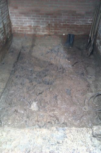

Nog even mijn stappenplan, met de zeer bruikbare aanvullingen van Millew:
1. Stoeptegels verwijderen GEREED
2. 30 centimeter uitgraven GEREED
Zie afbeelding: het is één grote bubberbak.
Ga ik hier nu folie op leggen en dan zand storten tot 10 centimeter onder de te plaatsen balken?
3. PE bouwfolie 0,2 mm dik tegen vocht
4. 20 centimeter scherp zand storten (dus 10 cm lucht overhouden
5. Balken 145x45mm onderlinge afstand 60 cm. Tussen de balken in doe je glaswol.
6. Underlaymentplaten 18 mm met mes en groef.
7. Laminaat (van IKEA)
Hoop van harte dat er meedenkers niet op vakantie zijn...
HarmHofstede
Aan de linker en rechterkant zie je een betonnen fundering van de muren.
Wellicht is het een idee om hierop lewesplaten (heten ze zo?) te leggen en dan toch een betonnen vloertje van 10 centimeter te storten?
En dan daarboven lucht en dan de vloerbalken?
Al dan niet met glaswol op het beton?
Of... ga ik dan de verkeerde kant op?
Millew
Eerst zand er in en dan de folie er op.
Als je een betonvloer wil maken, dan kan je net zo goed de balken weglaten en een betonvloer op zand maken.
Voor zwaluwstaartplaten is de overspanning, zo te zien, te groot.
Dan wordt de opbouw vanaf nu als volgt:
3) zand er in en goed verdichten;
4) drukvast EPS of XPS isolatie, b.v. 2 lagen van 4 of 5 cm dik met de naden onderling verspringend of 1 dikke laag met rondom vertanding aan de platen;
5) folie op de isolatie en tegen de muren opzetten;
6) betonvloer van 10 cm dik met krimpnet rond 6-150 op 1/3 vanaf de onderkant. Vrijhouden van de muren m.b.v. 1 cm dik schuimband;
7) ondervloer + laminaat.

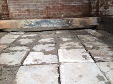

HarmHofstede
Ik ben weer een dagje verder:
1. Blubber eruit (zit steeds bijna op grondwater, wordt steeds dunner...)
2. Zand dat onder stoeptegels lag erin
3. Stoeptegels erin (die drijven wel, maar anders denk ik dat het zand nergens blijft.
Resultaat:
Vraag me af of ik nu genoeg hoogte heb. Ik dacht eerst aan 20 centimenter zand en zit nu ongeveer 5 + stoeptegel (7 cm) en dan nog beetje ruimte over.
Morgen volstorten met zand tot niet onder de balk, dan folie erover en iets daarboven de balken met glas- of steenwolplaten er tussen.
Gaat dat goed zo?

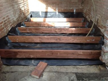

Millew
Je moet je alleen afvragen of je op die natte boel wel een houten vloer wil leggen. Het is nu wel erg regenachtig geweest, maar dat komt vaker voor.
Zoals ik al aangaf, bouwtechnisch is een betonnen vloer beter.
Zorg er in ieder geval voor dat je de folie in een soort kuip aanbrengt. Dus ook tegen de muren opzetten achter de balkkoppen/dragers door.
HarmHofstede
Het vordert gestaag, dankzij superadviezen van Millew:
