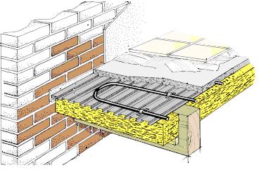

Ik wil met zwaluwplaten een niewe vloer maken op houten balken en daar meteen een kim voor de nieuwe wanden opzetten en vloerverwarming aan brengen.
Nu heb ik op de site van een leverancier wel info van beide gevonden maar kan niks vinden over de combi. Ik vewacht immers dat ivm uitzetten en krimp op deze wijze de muren mee "heen en weer" gaan
Wie heeft er tips??
Hier twee detailplaatjes van de afzonderlijke oplossing
Uitzetting/krimp is bij redelijke temperatuur verschillen. Dat zal in jou woning niet van toepassing zijn dus is dat redelijk nihil. Je kan er gerust een wand op zetten zoals op het eerste plaatje.
Is het niet mogelijk om eerst je zwaluwstaart te leggen. Dan je afwerkvloer erover. En op die afwerkvloer je kzs of gibo?
Verrek ja, heb ik zo overheen gelezen dat je er VV in wil hebben. Dan blijft oplossing 2 een betere met randisolatie te vervaardigen, dus vrij van de wand.
Oke,
Maar nu snap ik het niet meer, bedoel je eerst een vloerstorten, dan de wanden erop en dan v.v. met weer een vloer? Of alles in een keer?
Zwaluwstaart plaatsen, vloerverwarming monteren en vervolgens afwerkvloer erop storten. En daarna de wand op de afwerkvloer plaatsen.
Oke,
Dus geen randisolatie, en het gaat eruit zien als plaatje 1 maar dan meegestorte v.v. slang en de zw. platen niet vastzetten
Helder
Vergeet niet de zwaluwstaart een stukje vanaf de gevel te houden, voor het uitzetten. En de v.v. monteer je op de bovenste flens en voor de rest moet je ze niet vastzetten aan de onderconstructie.
