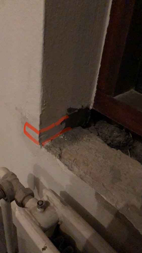

Vraag 1: Ik heb de oude vensterbanken verwijderd van ons jaren 30 huis. Nu kijk ik zo in de spouwmuur naar de ruimte tussen de buiten- en binnenmuur:
Nu komt er nogal wat koude lucht uit die ruimte, wat niet zo gek is aangezien er op enkele plekken in de buitenmuur open voegen zitten tbv de ventilatie.
Echter zat ik erover na te denken om deze ruimtes bij de vensterbanken toch even dicht te maken met pur, zodat we sowieso tot de vensterbanken er zijn minder tocht hebben (al wonen we er nog niet).
Kan dit gewoon? Of kan ik beter iets anders gebruiken?
Vraag 2: zie het oranje-gekleurde stukje. Hier zat eerst de oude vensterbank (tegels) een stukje in de muur. Dit heb ik opgevuld met snelcement en muurvuller omdat we dachten dat het mooier was zonder uitsparing, echter nu denk ik dat de vensterbank extra stevigheid krijgt door die uitsparing en het kan ook wel mooi zijn. Dus hoe kan ik nu het beste mijn opvul-werk weer ongedaan maken? Ik kan best met een klopboor en tegelbeitel erop los gaan, maar zijn er makkelijkere / betere manieren?
Vraag 3: Ik ben van plan de nieuwe vensterbanken te verlijmen met cement. Maar hoe krijg ik het muurtje die dan *onder* de vensterbank zit netjes afgewerkt? Het is op de foto niet te zien, maar verderop zijn wat stukken aardig afgebrokkelt. Echter zit de radiator ook meteen voor de muur, waardoor het lastig zal worden met een spatel ofzo de muur netjes glad te maken?
Meestal kap je de oude vensterbanken aan de zijkant uit de muur.
Dan plaats je nieuwe vensterbanken en laat je allen netjes stucen.
(vensterbank wordt vastgezet door de stuk in de muur)
Als je niet gaat stucen dan wordt het een heel gedoe om dit mooi te krijgen.
PS, een klein beetje pur in de spouw net onder de vensterbank is misschien mogelijk maar zeker niet teveel.
Je kunt daardoor vocht doorslag krijgen van de buiten naar de binnenmuur.
Zou het dan mooier / beter zijn gewoon die zijkanten van de vensterbank af te zagen (en netjes te schilderen)?
Om de hele boel nog te gaan stucen.. voor zo'n klein hoekje? Ik heb het nooit gedaan en het lijkt mij best moeilijk / iets waar je genoeg ervaring voor moet hebben.
Het snelcement en muurvuller er weer uit kappen, na plaatsen van de nieuwe vensterbank de muur weer aanwerken met muurvuller.
Ga je weer tegels plaatsen?
een vensterbank van hout of houtachtig materiaal zou ik zeker niet in de muur inlaten.
Waarom niet? Zijn inderdaad vensterbanken van MDF.
Deze kan je overigens toch wel gewoon verlijmen met cement? Ik dacht aan portlandcement 25kg ?
Er is waarschijnlijk een koudebrug. Dus risico op condensvorming aan de binnenkant. Dan is het niet slim om materialen te gebruiken die niet tegen vocht kunnen (zoals MDF).
Als ik het (gedeeltelijk) opvul met pur dan is dat toch niet meer van toepassing? Het is overigens wel vochtwerend MDF.
