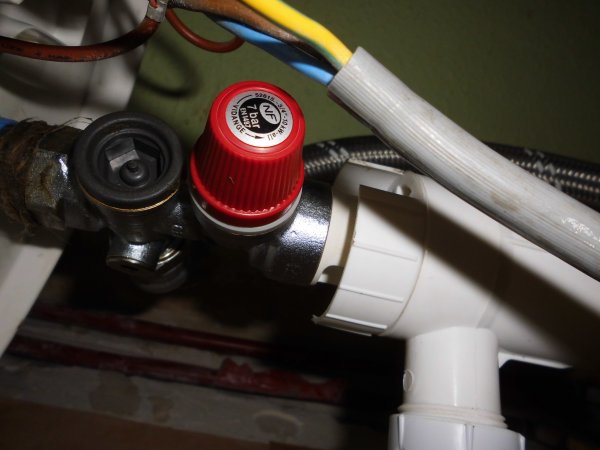

We hadden hier een veiligheidsgroep op onze elektrische boiler dat lekte , ik heb die nu een week geleden vervangen en er is daar nog geen druppel uitgekomen ... we hebben nochtans al veel warm water gebruikt voor bad en keuken. Er staat geen compensatievat . Ik durf niet draaien aan de rode knop want ben bang dat er dan misschien een stukje vuil of kalk ertussen komt zodat ik opnieuw mag beginnen . Is dit normaal ?
Alvast Bedankt
Ik neem aan dat u de inlaatcombinatie bedoeld.
Plaats even een foto.
commerciele link verwijderd - mod
Da's wat ik bedoel ( ben een leek met foto's ) :oops:
ik lees overal dat er MOET water uitdruppelen bij het opwarmen....

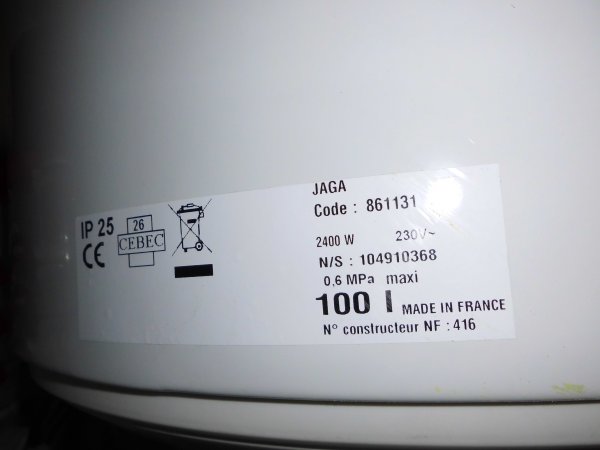

Wat voor boiler heb je staan of hangen merk type en inhoud?
Grotere boilers hebben namelijk soms een maximale druk van 6 bar, kan zijn dat jij nu een van 8 bar hebt geinstaleerd.

Dan moet ik toch een nieuwe plaatsen ? Ik had gekeken naar de oude en het was ook een 7 bar , geplaatst door een loodgieter.
Dan nog zou hij moeten druppelen. Het water zet uit bij verwarming, dat moet ergens blijven. Of drupt er ergens een kraan? Of een kleine lekkage? Ook een defect keerklepje in een thermostaatkraan zou kunnen, dan kan het water de koudwaterleiding weer in lopen.
Als alles echt dicht zit, en de inlaatcombinatie zou verstopt zitten, dan scheurt de boiler. Dat krijg je echt wel mee.
Inderdaad wel advies er een 6 bar exemplaar voor te zetten, de boiler wordt nu structureel op een hogere druk gezet dan waar hij voor ontworpen is.

Zou het ook geen oplossing zijn om er een drukbegrenzer tussen te plaatsen ? Die boiler staat er nu 8 jaar en dit is de derde veiligheidsgroep dat erop gezet wordt ( bijna zeker iedere keer met een 7 bar)
Ik ben eens overal langsgeweest en inderdaad de keukenkraan zou durven lekken ....volgens mijn vrouw is dit al langer dan vorige week ...maar dan lekte mijn vorige veiligheidsgroep toch , in mijn ogen was die zeker kapot want ik mocht iedere dag 10 liter water weggieten. Die kraan verliest zeker geen 10 liter per dag .
dus die kraan mag ook vernieuwd worden .
Zal een weekendwerk worden :wink:
3 liter per keer opwarmen is voor een 100 liter boiler heel normaal. Als ie flink gebruikt wordt kom je dan een heel eind richting de 10 liter per dag. Niets bijzonders.
Hoezo is dat ding niet gewoon op het riool aangesloten, zoals het hoort?
Neen , wij hebben dit huis gekocht en die boiler hangt op een plaats waar geen afvoer is dus staat er een emmer onder dat ik iedere dag leeg...het is de bedoeling om de boiler te verhuizen naar de bovenverdieping als we volgend jaar de badkamer vernieuwen (de beneden is nu bijna volledig vernieuwd , dus volgend jaar de boven :wink: )
Misschien handig te weten dat e.e.a. zich in België afspeelt, daar zijn de regels net wat anders.
Ik ben deze avond naar de winkel geweest waar we de boiler hebben aangekocht , daar zeiden ze dat ik die veiligheidsgroep zeker niet moet vervangen , het inderdaad door het minste lekje bij een kraan de veiligheidsgroep niet druppelt en zal ik na het vervangen van mijn keukenkraan terug een druppelende veiligheidsgroep hebben bij opwarming van het water :)

Wat staat er op je boiler voor maximale druk????? typeplaatsje geeft dit aan!
0.6mPa MAX is 6 bar dus hoeveel druk mag er maximaal op je boiler staan 6 bar wat komt er voor druk op je boiler te staan met een inlaatcombinatie of veilheidsgroep van 7 bar??????
JUIST 7 bar mag dit voor het toestel?? NEEN anders had er wel 0.7 mPA op het toestel gestaan.
En waar je ook zit in welk land dan ook is 7 bar TE VEEL, wat kan er gebeuren niet veul hoor maar uiteindelijk begeeft je boilerwand het gewoon.
En ook in belgie heb je voorschriften maar ook daar staat volgen mij omschreven TENZIJ FABRIKANT ANDERS VOORSCHRIJFT
