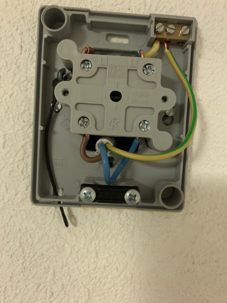

Zojuist nieuwe trekschakelaar gekocht omdat oude niet meer werkte. Nu de nieuwe aangesloten volgens het boekje, en ja hoor. Deze werkt ook niet. Iemand enig idee hoe dit kan. Lijkt me niet dat het door de schakelaar komt want die is splintertje nieuw. Iets met de kabels in de muur te maken?

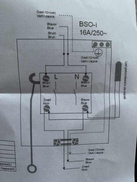

Precies zo:
Alleen heb ik links onder ipv zwart een bruine aangesloten.
Bruin moet linksboven zitten.
De zwarte draad links onder.
Bij 2 zwarte draden, wisselschakeling, heb je de verkeerde schakelaar.
Hoe bedoel je dat precies? Ik heb geen zwarte draden. Ik heb een tweedelig opbouw stekkerdoos aangesloten op de trekschakelaar. Heb dus alleen een bruine, blauwe en groen-gele draad aangesloten aan de onderkant van de schakelaar. En dus 3 dezelfde die uit de muur kwamen aan de bovenkant.
Misschien handig om bij te vertellen hoe de oude schakelaar kapot is gegaan. Kwam dus een of andere malafiede wasmachine monteur naar me wasmachine kijken. Trek zo ineens een draadje uit de al draaiende machine. Vonkies en schakelaar kapot. Opbouw stekkerdoos zat er toen nog niet tussen die heb ik vandaag pas gemonteerd.

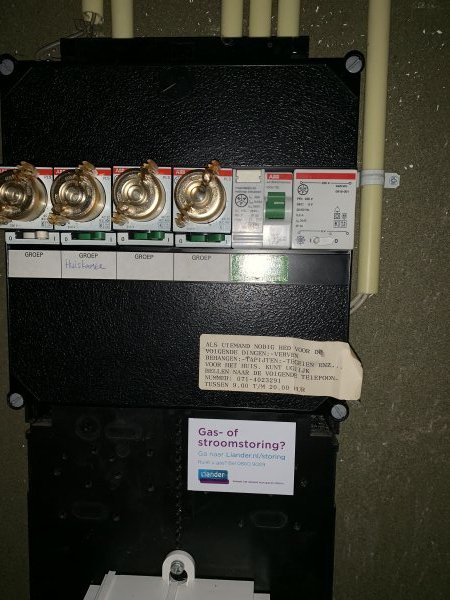

Misschien moet er ook een nieuwe zekering in de meterkast,
of staat er misschien een aardlekschakelaar of automaat uit?
Meten is weten, staat er spanning op de aansluiting uit de muur?

Onderste draden lopen door de muur naar de opbouw stekkerdoos. Boven de draden die uit de muur komen @Herrie, waarom is dit niet mogelijk. Volgens de medewerker in de bouwmarkt kon dit gewoon. Ben een beetje in de war nu haha

Alle andere apparaten en de verlichting in huis doen het wel? Geen hoofdzekering gesprongen of een aardlek uitgevallen zoals Ronny ook al aangaf?
Alhoewel, je hebt het over de hoofdzekering. Hoe herken ik of deze is gesprongen? En wat betreft de aarlek die is uitgevallen. Bedoel je daar de aardlekschakelaar mee? Sorry voor de vele vragen hoor, ben nog lerende:p
Ja, daar bedoelt hij aardlekschakelaar mee.
Wasmachine heeft meestal eigen groep, dus als die zekering er uit ligt is het logisch dat de rest het nog wel doet.

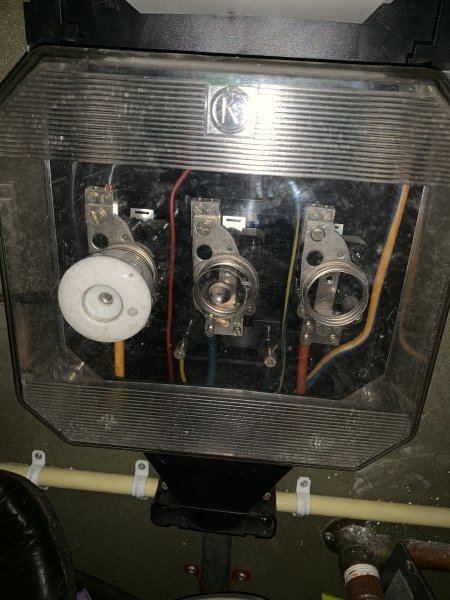

Hoofdzekering; indien je enkel fase hebt ligt die er dus niet uit. Of je 3-fase hebt kun je wel zien aan de meter. Kom je daar niet uit, kun je er een foto'je van maken. Streepjescode er uit knippen.
