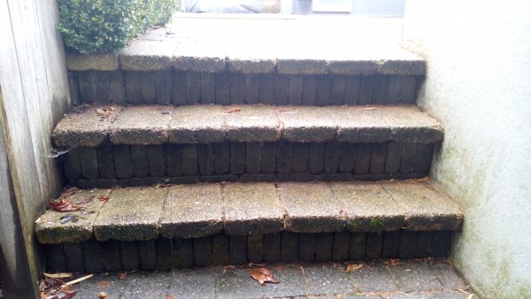

Huidige trap in tuin is met 30x20 tegels bekleed die oud en ruw zijn dus daar kun je gemeen je voet aan open halen.
Verder loopt hij ook niet echt prettig, verhouding klopt niet helemaal.
Hoogte is circa 70 cm.
Nu is mijn idee om de huidige 30 x 20 tegels eraf te halen een juiste verhouding te maken met?
Zandcement??
En hem hierna met composiet vlonderplanken te bekleden.
Echter als ik d.m.v. een bekisting de trede vul met zandcement dan vraag ik me af of ik daar goed ik kan boren om de clips voor de vlonders in te bevestigen.
Dit dus om te voorkomen dat bij de eerste plug die ik wil boren er hele brokken zandcement afkomen.
(zandcement te zanderig??)
Kan ik er iets anders voor gebruiken?
(andere ideeen ook welkom)
Ik zou van (hard)houten palen een constructie maken. In feite gewoon een vlonder met hoogteverschillen dus.
Hou als de mogelijkheid er is rekening met de maten van de vlonderplanken bij de op- en aantrede. Dat werkt mooi af. Bijvoorbeeld 1 plank optrede en 2 of 3 planken aantrede. Vergeet de tussenruimte niet, ook bij de laatste plank. En laat de aantrede mooi boven de optrede beginnen, dan loop je de plank van de optrede niet kapot.
Dacht dat ik de foto al toegevoegd had, hopelijk gaat het nu wel goed. (foto van bovenaf genomen)
Waar de stenen op liggen dat is als ik er tegenaan kijk van klinkertjes die rechtop staan.
Stevig genoeg maar de maatvoering is het net niet.
Ik zou de middelste trede geheel weghalen en er 2 treden in totaal van maken.
De onderste trede (die dan ook een langere aantrede heeft) komt dan in z'n geheel omhoog.
Lijkt me niet dat de optrede dan 35 cm wordt als de onderste trede hal zo hoog wordt. Of de foto moet erg vertekenen. Hoe hoog is elke trede nu?
Zoals de ts aangegeven heeft, is het hoogte verschil 70 cm.
Dus als je maar 1 trede maakt, zal die 35 cm hoog moeten zijn.
Het zijn geen klinkers, maar tegels van 20 x 30 cm die op de foto staan.
Inderdaad. Is er ruimte om de treden met de helft te verlengen? De trap komt dan 1 hele trede (oude) naar voren, dus 30 cm.
Die ruimte om te verlengen is er wel, vandaar mijn idee om een bekisting te maken die te vullen met cement zodat hij de juiste vorm heeft en dan af te werken.
Afwerken met tegels of composiet planken, echter composiet moet ik wel vastzetten met beugeltjes die ik in het zandcement?? moet boren en of dat nu goed houdt is eigenlijk het belangrijkste wat ik wil weten?
Of moet ik iets anders gebruiken dan kant en klare zandcement?
Zandcement lijkt me veel te poreus voor buiten. Dat gaat niet goed moet water en vorst.
Maak maar een frame van hardhouten palen. Dat is makkelijker.
