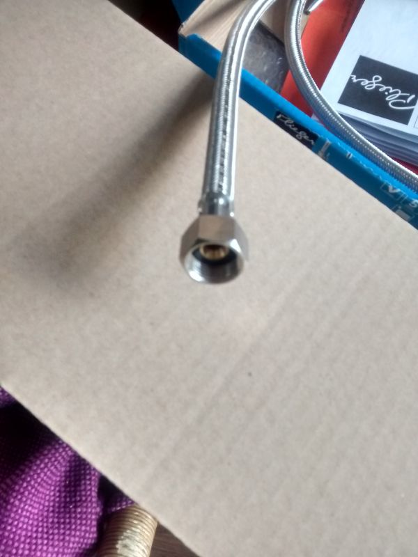

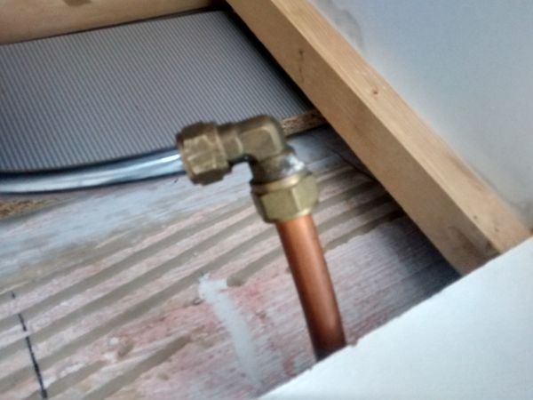

Ik heb een nieuwe kraan voor in de keuken, alleen heeft deze een grotere aansluiting dan de oude kraan. Hoe kan ik dit het beste oplossen. Bijgevoegd foto van de oude aansluiting en de nieuwe flexibele aansluitslang (3/8").
Puntstuk met knelfitting.
Knelfitting zoals voor de betreffende buis (ik denk in dit geval 15 mm), puntstuk voor de maat (inch, ") van de kraanaansluiting. Die maat zou op de verpakking moeten staan.
Ik ben zelf niet zo'n specialist op sanitair gebied, maar ik denk dat de kraanaansluiting 3/8 of 1/2 inch is.
Zie hier een aantal voorbeelden van puntstukken 3/8 inch met knelfitting 15 mm
Je kunt die puntstukken dus recht of als knietje kopen, keuze is afhankelijk van de situatie.
