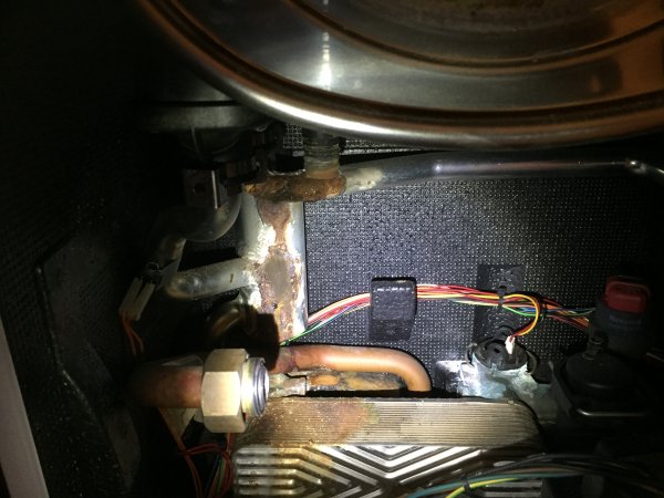

Ik wil graag even advies inwinnen bij een paar mensen...onze ketel is stuk (lekkage door roestige buizen) monteur zegt roest van binnenuit de buis. Het ziet er niet best uit..en lijkt al lang aan de gang te zijn. Terwijl vorig jaar nog het jaarlijkse onderhoud is geweest. Ik vind het daarom heel vreemd dat er nu zo een groot probleem is ontstaan. Reparatie en vervanging gaat ongeveer 500,- euro kosten. Maar hij is ook al 11 jaar oud. Nieuwe kost 2000,- mag in termijnen betaald worden. Huren is misschien ook een mogelijkheid 29,50 pm....wat te doen? We hebben het geld niet...ik neig naar voorlopig huren en kopen wanneer we het geld hebben gespaard. Iemand ideeën en tips?
De foto lukt niet om erin te zetten....

Wat lekt er precies de wisselaar of alleen die leiding? Wat voor ketel is dit een Nefit Proline?.
Inderdaad, heb je geen betere foto?

Ik zie hier een doorgeroeste aanvoerleiding van een nefit proline, dkt is een bekend euvel van dit toestel en komt doordat de sifon lek is door de warmte van deze leiding en dan komt er condenswater en rookgas in contactmet metaal waardoor het gigantisch snel weg roest
Ik kan zo niet zien of er nog meer defect is aan deze ketel en wat uw monteur inschat kwa uren e.d.
Maar het is iig wel te repareren
