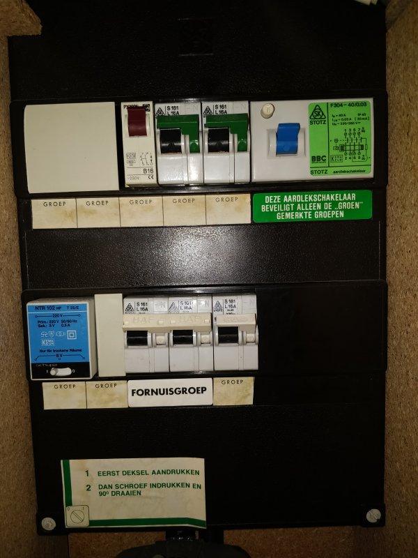

Allereerst weet ik niet of ik nu een Fase 1 of 2 heb. Fase 3 heb ik sowieso niet dus inductie laat ik maar zitten. Zie foto 1 voor de meterkast.

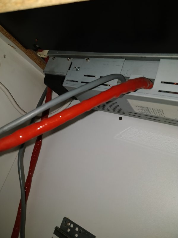

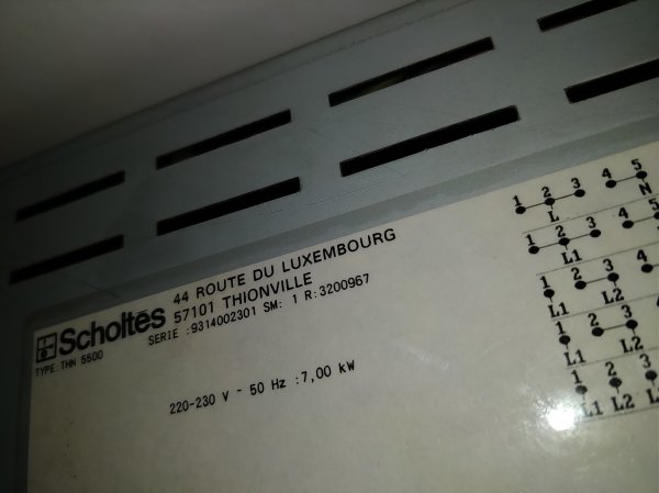

Verder zie ik nu dat er drie draden uit mijn kookplaat komen (foto2). Waarom niet gewoon 1? De draden zijn redelijk weggewerkt dus ik kan niet helemaal zien waar ze eindigen. De witte kabel aan de achterkant lijkt naar een gewoon stopcontact te gaan. Die andere twee heb ik geen flauw idee.

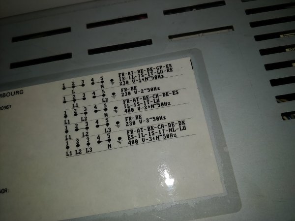

Voor extra info foto's van het aansluitschema (een hoop agacadabra voor mij) toegevoegd.

Zo groot is deze niet en inductie kan er makkelijk in zolang je maar de zaagmaat in het blad aanhoudt en rekening houd met de breedte en diepte van de glasplaat.
Max 7400 W aansluitwaarde aanhouden en krachtstroom heb je pas nodig bij 90 cm kookplaten.
