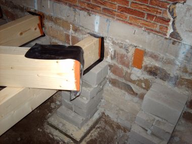

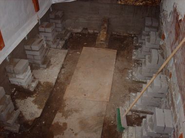

Mijn huis van 1928 heeft een aangebouwde keuken. Ik heb hier de vloer van verwijderd, omdat de balkkoppen verrot waren en de balken doorliepen naar de buren. Bij het centrifugeren van de wasmachine lag de hele vloer te trillen.
De nieuwe vloer komt te liggen op met witte steen gemetselde beertjes, gefundeerd half op de fundering half op een dikke stoeptegel. Deze staan nog niet op de foto, maar staan op de plaatsen van de witte strepen, hoh 55 cm uit elkaar, dat kwam namelijk mooi uit.
Ik wil deze vloer ook isoleren.
De kruipruimte bestaat uit zand. Het huis staat op een redelijke hoog duin en zelfs na de flinke regenbuien de afgelopen weken is de kruipruimte goed droog. Enige beetje vocht wat nu doorkomt is van een lekke regenwaterput, die ik ter zijne tijd ga vervangen. De muur heb ik in cement gezet, omdat het een halfsteensmuur is, dus meer voor wat extra stevigheid van hier en daar uitgelopen voegen.
Een paar vragen: moet ik het dampdoorlatende folie (op de foto te zien) tot onder de vloer laten doorlopen, of juist zoals nú op de foto laten zitten? Tussen de balken op de muur komt isolatie met dampdichte afwerking aan de binnenkant.
Nu ik toch alles open heb: moet ik de zandgrond zo laten, of kan ik er bijvoorbeeld stoeptegels in leggen? Ik heb er hier voldoende van liggen. Of is een dampdichte folie beter? En zo ja: moet ik deze dan ook langs de randen van de muren afkitten oid?

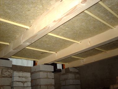

De vloer zelf: ik neem balken van 70*170 mm. Met 22 mm vloerdelen erbovenop. Tussen de balken wil ik isoleren. Wat is makkelijker: vooraf of achteraf (er komt een kruipluik in). En dan dekens of platen?
Mij leek 10cm platen steenwol 201 het gemakkelijkste, omdat ik die dan zo van bovenaf tussen de balken (met latjes erop gespijkerd) kan leggen en dan achteraf de vloer eroverheen. Is dit voldoende of gaat het over een lengte van 50 cm doorbuigen, dus nog extra plakpennen gebruiken? Aan de bovenkant van de vloer komt een dampdichte afwerking. Moet ik het vlies dan juist naar de kruipruimte richten of naar de kant van de vloer?
De balken: kan ik die gewoon op de beertjes leggen en dan de planken erop schroeven, of moeten de balken "ingemetseld" worden, dus dat ik links en rechts van de balk nog een steen metsel?
