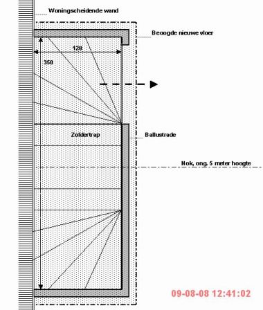

De nok van onze woning bevindt zich ruim 5 meter boven de vloer van de zolder. Boven het trapgat van de trap naar de zolder zou ik graag een extra vloer willen maken die voornamelijk moet dienen als bergruimte. De trap naar de zolder loopt grotendeels langs de woningscheidende wand.
Het zal me wel lukken om op de zoldervloer een houten constructie te maken als ondersteuning voor de nieuwe vloer boven het trapgat, maar
(1) Hoe maak ik een ondersteuning voor de vloer tegen de wand?
(2) Is er een manier om te berekenen hoeveel steunbalken ik nodig heb?
(3) Welke soort platen kan ik het beste voor de vloer gebruiken?
  1. balken van 58x145 of een slag kleiner en OSB vloerplaten.
  2. Je kan met slagpluggen een steunbalk aan de muur vastmaken.
Het lijkt me verstandig om even de balkdikte de te berekenen aan de hand van deze link.
U geeft geen maten op dus dan wordt het puur gissen.
De bevestiging kan met balkdragers of met bovenstaand advies.
Voor de platen ga ik voor underlayment van 18 mm dik.
Bedankt voor jullie eerste reacties.
Het trapgat is ong. 120 * 300 cm, dus te te construeren vloer zal iets groter worden, zeg : 150 * 350 cm of zoiets.
Maar dat is misschien ook afhankelijk van de beschikbare materialen (vloerpanelen).
De genoemde link werkt prima, maar omdat ik geen deskundige ben kan ik niet alle vragen op deze site beantwoorden.
Begrijp ik uit de reacties dat 4 draagbalken langs de omtrek van de nieuwe vloer voldoende zijn, of moeten er, ter ondersteuning, nog extra steunbalken worden aangebracht ?
Wilt u een (eenvoudige) tekening plaatsen ?
Dat maakt het wat duidelijker, verkeerd advies hebt u niets aan.
Een standaard plaat (OSB of multiplex) heeft maten 122 x 244. Als je 1 1/2 plaat weet te scoren, kan je een oppervlak van 122 x 366 cm maken. Balkjes om de 50 cm en in ieder geval onder de naden van de (2 of 3) platen. Rondom een balkje en klaar is Huihey.
