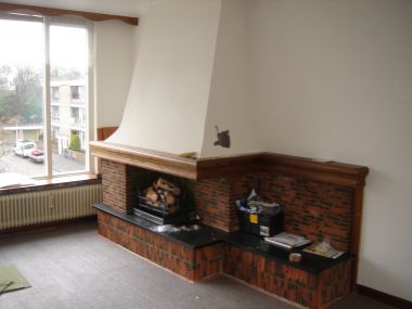

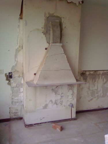

Ik ben bezig met een verbouwing. In het appartement zat een gashaard (zie onderste foto), welke ik gezien de groote van de ombouw en verouderde houtblok eruit heb gesloopt.
Alles is er nu uit op de, op de luchtafvoer na (zie eerste foto). De uitbouw waarop de huidige afvoer zit moet blijven, want daarin zitten de afvoeren van de onderburen. Ik wil nu redelijk rechttoe rechtaan een gashaard erin maken.
Het goedkoopste is om alleen het gasblok aan te schaffen en de rest te (laten) metselen. Iemand nog tips en trucs hoe dit het beste te doen? Tot aan de huidige luchtafvoer metselen en daarboven met hout een afwerking te maken?
Kan het gewoon met een vuurvaste stenen?
Absoluut geen hout gebruiken bij (gas)haarden ombouw.
Het makkelijkst, snelst en het veiligst gaat het met promatect platen(vezelversterkt brandbestendige plaat) die je tegen een frame van metalstuds schroeft.
