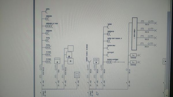

Yow ,
is het toegestaan om van een eindgroep naar een 3 dubbele wcd te gaan en van hier uit volgende wcd's van stroom te voorzien?
(16A-----WCD/WCD/WCD---WCD---WCD-...)
de eindgroep zou uitsluitend voor wcd's dienen die in verschillende muren/kamers zitten .
Of MOET ik met een centraaldoos systeem werken?
Voor de beneden verdieping kan ik perfect een centraaldoos systeem gebruiken maar boven word het moeilijk om ze uit het zicht en blijvend bereikbaar te monteren vandaar mijn vraag.

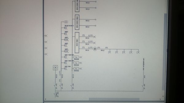

Is mijn eendraads schema correct?
De hoofdschakelaar,ALS en 12V stuurkringen staan er (nog) niet op.
Mvg , michaël
Een centraaldoossysteem is niet verplicht, wel zo overzichtelijk. Je kan ook een normaaldoossysteem toepassen of een combinatie van beiden.
Wat in ieder geval niet mag is het onbeperkt doorlussen van wcd naar wcd. Daarbij de volgende opmerkingen:
Een meervoudig wcd telt gewoon als één, dus hiertussen mag je wel doorlussen.
Vanaf een wcd mag je één maal doorlussen naar een wcd op een andere plaats in dezelfde wand.
Centraaldozen mag je wel met elkaar verbinden.
Wat bedoel je met in het zicht? Meestal zit de centraaldoos boven het lichtpunt en is deze niet zichtbaar maar wel bereikbaar.
Bedankt voor je antwoord, het zou veel makkelijker zijn
om de boven verdieping via de vloer aan te sluiten ipv het plafond.
En zo heb ik dus geen plaats onder het lichtpunt daar de centraal doos van de beneden verdieping daar al zit.
(ben aan het emigreren naar nederland:mrgreen: , in belgie mag je wel doorlussen van wcd naar wcd ... vandaar mijn vraag)
Bedoel je dat de centraaldoos van de benedenverdieping zich op de bovenverdieping bevindt?
Ik weet niet of het een huis in aanbouw is of een bestaande woning, maar feit is dat een Nederlandse huisinstallatie op veel punten verschilt met een Belgische. Als je niet op de hoogte bent van de standaard in NL, zou ik er iemand bij halen die dat wel is.
Aparte groepen voor verlichting, zoals in je schema, zijn hier niet gebruikelijk en kosten je een hoop extra leidingen.
Neen, juist omgekeerd...,
Ik ga morgen eens horen bij een electricien of er wat valt af te spreken, had al redelijk wat huiswerk gemaakt maar het is mss toch wat teveel van het goede :D .
vind het wel aangenaam dat de verlichting over een verschillende groep gaat?
Als ik de groepenkast vergelijk met belgie is dat hier wel een stuk compacter :O !
Als je ergens in mijn schema iets grondig mis / niet NEN conform vind dan hoor ik het graag!
