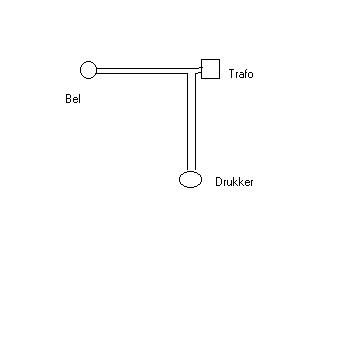

In de woning die we gekocht hebben zit geen bel,ik heb vanmiddag een drukker,2 polig draad,travo en bel gehaald. Ik krijg hem alleen niet aan de praat. Wat ik opmaak uit de zeer beperkte beschrijving is dat het een gesloten cercuit is die onderbroken wordt door de drukker.Maar dat krijg je toch nooit voor elkaar met twee adrerig draad??De travo heeft alleen 220v in en 2x8v uit......Het enige wat ik kan bedenken is de twee draden in het twee polig draad zeg maar samenbinden en dan rond gaan tussen de onderdelen :oops:
Maar wat voor een nut heeft het twee aderige draad dan??(speciaal voor een deurbel overigens)

De drukker komt er in serie tussen bel en trafo.
Eén draad gaat rechtstreeks naar de bel, de andere draad via de drukker en vandaar uit ook naar de bel.
De drukker maakt het contact tussen de trafo en de bel, zo ontstaat er een gesloten circuit.
Fiesiekus
Globaal: je begint met het 2-aderige snoer bij de trafo, dat splitst zich: 1 gaat naar de bel, de andere gaat naar 1 kant van de schakelaar. Van de andere schakelaarkant gaat 1 draad terug naar de belkant die nog geen draad heeft. Dan hebben alle aansluitingen een draad en is de cirkel rond (als je op de bel drukt ).

Allemaal bedankt voor de snelle antwoorden! Maar het zit allemaal nogal een end uit elkaar hier,dus dan bind ik de twee uiteinden van het draad dus aan elkaar en gebruik het als één enkele draad om zo van trafo naar drukker/drukker naar bel/bel naar trafo te gaan?

Tsja, dat kan maar dan heb je wel dikke (dubbele) draad lopen. De vraag is waarvoor?
Jarnos
De draad die ik heb is vrij dus en aan de binnenkant zitten van die hele dunne draadjes die ook in een telefoonsnoer zitten,dus dat is niet te splitten....

Maar hij doet het! Een beetje omslachtig misschien,maar toch.....
