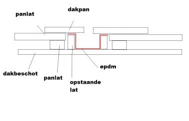

Je kunt gemakkelijk een andere pan op je huis leggen...
alleen zul je dan verholen goten toe moeten passen.
dan leg je de nieuwe pan +/-2cm vanaf de pan van de buren. weet niet precies wat dat kost maar kun je gemakkelijk zelf maken. 2 opstaande latten op het dakbeschot bevestigen en hier epdm in rollen.
