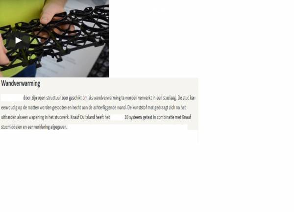

Opbouw muur met slangen:
- underlayment
- slangen 10mm vastzetten beugels
- bewapeningsgaas tbv het stucwerk
- stuclaag.
bernhard
Er zijn ook gipsplaten met geïntegreerde (wand)verwarmingsslangen.
Er zijn meerdere systemen. bernhard
