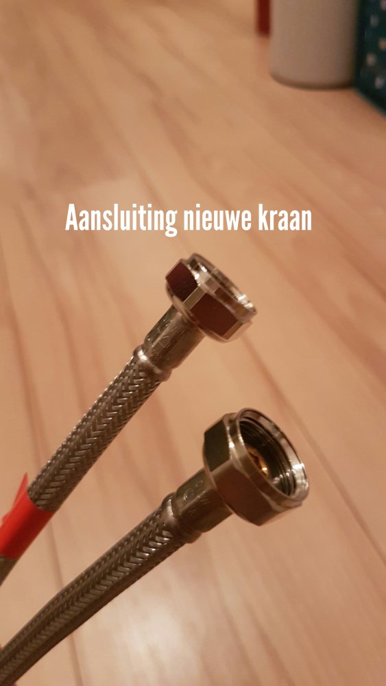

Ik heb zojuist bij Ikea een nieiw badkamermeubel gekocht met nieuwe kraan. Wij hebben zojuist de oude van de muur gehaald en kwamen er achter dat de nieuwe kraan niet op de leiding uit de muur past.
Wat kan ik nu eventueel doen?

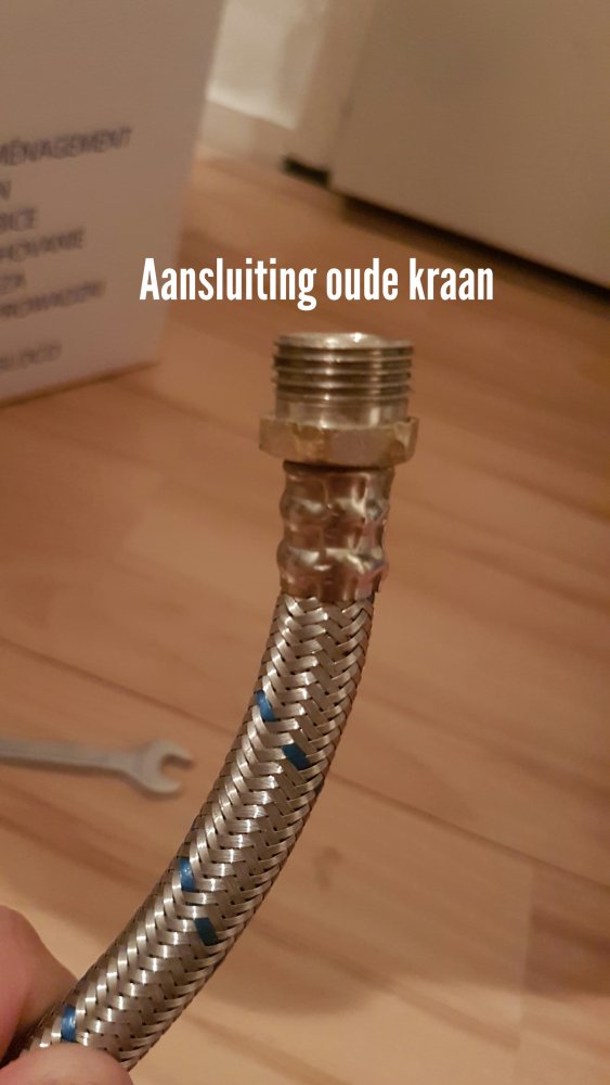

Dit is de aansluiting van de oude kraan:
Dit is de aansluiting van de nieuwe kraan:

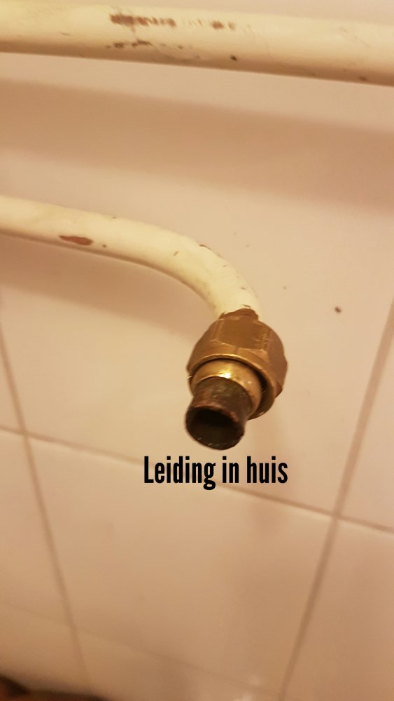

En zo is de leiding bij ons in het huis:

2 haakse of rechte puntstukken plaatsen op de koperen leiding en hier kunnen dan de slangetjes weer op
Verwarming Sp.
Puntstuk 12 x 3/8 dus
