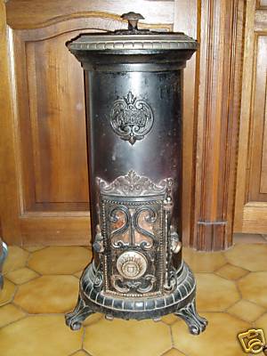

Ik ben net verhuisd en wil in dit huis mijn houtkachel weer aansluiten, heb eigenlijk het hele forum al doorgespit maar heb nog een aantal vragen. Ik hoop dat jullie mij kunnen helpen.
De kachel is een Godin Petit 2122 gesloten houtgestookt.
De pijp gaat in een rechte lijn naar boven
- Aansluiting voor de afvoer is 80mm. Welke diameter pijp kan daar het beste op?
- Wat is de minimale afstand van de pijp naar de muur? (wettelijk)
- Mag ik in de woonkamer (begane grond) vanaf de kachel naar het plafond enkelwandigepijp gebruiken voor extra warmteafgifte. En zo ja is dit verstandig?
- De pijp moet door de verdiepingsvloer heen deze is van beton, hoeveel speling moet ik aanhouden met de diameter van het gat?
- Mag/kan ik op de eerste etage in de ruimte waar de pijp loopt een enkelwandige pijp gebruiken voor extra warmteafgifte?
- De pijp komt uit op een plat dak. Hoeveel moet die dan uitsteken boven het dak? Moet hier nog een gek op voor extra trek?
- Is het verstandiger om in de woonkamer een luchtrooster te plaatsen voor aanvoer van lucht of volstaat het openen van een raampje?

1* 80mm lijkt mij bijzonder klein !!!!
in ieder geval dus NIET kleiner , maar ietsje groter. 110mm is een bestaande maat. beslist niet te groot !! uw kanaal wordt daardoor lui.
2* Dat mag. / gebeurt vaker. (bij mij thuis b.v.)
3* hoe groter hioe beter : daarna vullen met steenwol , ook vanwege geluid doorgifte naar boven.............
4* ik zou het niet doen: o.a. vanwege geluid van de woonkamer naar de kamer erboven.
5* is er een schuin (punt)dak in de buurt? , anders ± 100cm met een vonkenvanger. Een "gek" alleen bij gebrek aan trek.
6* Ligt aan de kamergrootte.......... is altijd goed.

Volgens mij gaat het over deze kachel.
Een gebruiks aanwijzing en aansluitgegevens kun je op https://www.ruralenergy.com/ lezen in een pdf file.
Het is in het engels en franse taal.
Het betreft hier wel net ander types van dit merk, maar de inbouw voorschriften zijn hetzelfde.
Gebruik ook dikwandige rookgaskanalen (als die al te vinden zijn in die maat) en geen aluminium buizen, maar minimaal RVS buizen
Verders het rook kanaal op de verdieping omtimmeren met brand vrij plaatmateriaal ( geen gipsplaten) en het beste kan het rook kanaal gemaakt worden van geïsoleerde dubbelwandige buis, zo ook de dak doorvoer.
Verders moet het gat op elke verdieping zo groot zijn, dat de ruimte rondom de buis opgevuld kan worden met brandvrij isolatie materiaal.
Ondersteun de buis ook op elke verdieping met een vloer ondersteunings plaat.
Dit is dus geen geloten kachel, maar een open kachel.
En er moet dus voldoende ventilatie zijn, zodat er voldoende verse lucht de ruimte in kan komen.
Een gesloten systeem, is een kachel dat de zuurstof via een dubbelwandig concentrische rookgas kanaal vanaf de schoorsteen weer naar de kachel voert.
