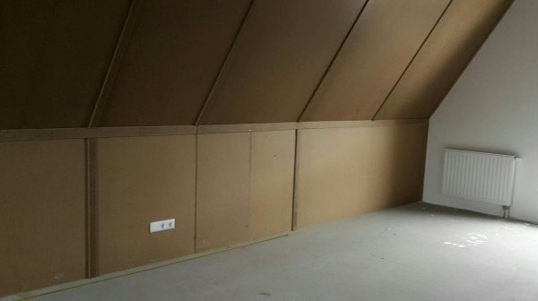

Wij willen ons nieuwbouw plafond afwerken met gipsplaten en dit laten stucen. Het betreft bruin spaanplaat met daarop raggels, zie afbeelding:

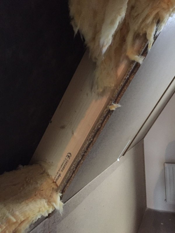

Zo ziet het vanuit de binnenkant eruit:
Eerst dacht ik raggels aan te gaan brengen en vervolgens de gipsplaten, maar nu lees ik ook dat ik de gipsplaten mogelijk direct op de spaanplaten kan schroeven. Dien ik dan dan afwerking / rachels op de foto eraf te halen en direct op de platen de gipsplaten te schroeven? Vraag is kan dit? kan ik wel schroeven in de spaanplaat? Etc.

De latten die je ziet zijn geplaatst om de naden van de dakplaten (scharnierkap) af te dekken. Deze kun je zonder meer verwijderen. Als het goed is, zie je bij de opening (voor de dakkapel?) dat er een plastic folie zit aan de achterzijde van het vochtwerende spaanplaat.
Enerzijds is het beter om die folie niet te veel te doorboren, want het is de damprem. Aan de andere kant zorgt de gipsplaat icm het stucwerk erop dat damptransport wel meevalt. Ik heb daarom hier thuis eea rechtstreeks op de spaanplaat geschroefd.
- Zorg dat de naden tussen de spaanplaten goed overlappen met de AK gipsplaten. In de naden wapeningsband plaatsen en vullen met vulmiddel.
- Bij de aansluitingen tussen rechte en schuine delen zal de kap door krimp en uitzetting zorgen voor kieren. Deze zie je terug in het stuc / spacwerk, of je moet hier een afwerklat overheen plaatsen.
Als je het wilt laten stuken, dan stucplaatjes gebruiken in plaats van andere gipsplaten.
