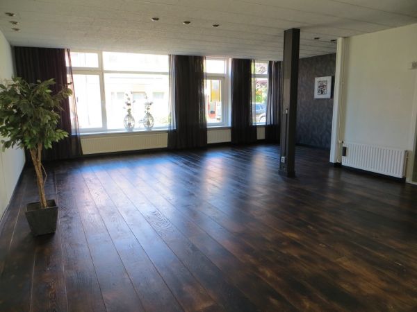

Hallo iedereen,
Momenteel ben ik bezig met de aankoop van een nieuwe woning en heb ik hier ondertussen een boel vragen over. Het is nog niet 100% zeker of de koop doorgaat, maar mezelf alvast orienteren over de mogelijkheden kan natuurlijk nooit kwaad.
Om terug on-topic te komen heb ik de volgende vraag:

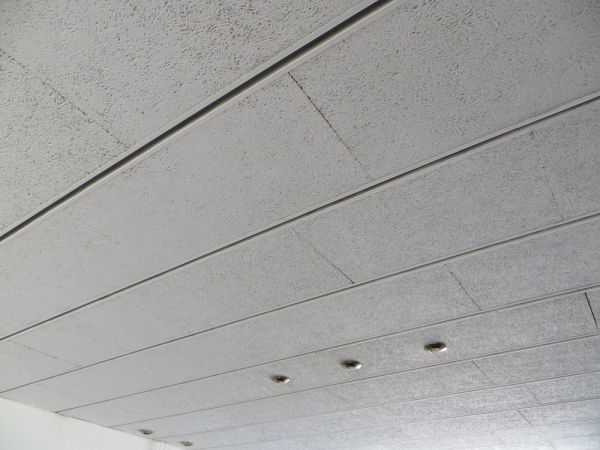

Hoe kan ik het beste een nieuw plafond leggen, waar er nu nog een houtwol beton platen plafond in ligt.
Het pand is vroeger een bank geweest en dit soort platen zie je veelal terug in openbare gebouwen. De huidige bewoners hebben deze platen wit geverfd, maar ik heb liever een strak afgewerkt vlak plafond.
Heeft er iemand hier ervaring mee, eventueel zelf een plafond over houtwol beton platen gelegd? En wat zouden de kosten hiervan ongeveer zijn?
Hieronder heb ik wat foto's geplaatst zodat het wat duidelijker is voor iedereen.
Wat voor vloer zit er boven? hout/beton?
Ik zou dit plafond er uit halen. Het regelwerk kan je waarschijnlijk wel hergebruiken om een gipsplatenplafond in te maken.
Het lijkt me dat je het gewoon kan stucen als het goed vast zit aan de betonvloer er boven. Bedenk wel wat het met je acoustiek doet, want daarvoor zaten ze er denk ik in.
Deze plafonds zie je heel vaak in commerciële gebouwen.
Boven deze plafonds zit al het leidingwerk en wat zo al nog meer.
Als deze plafond verwijderd worden dan kun je er voor kiezen om de platen te vervangen door een ander plaatmateriaal.
Gemakkelijk is het dat je naar hartelust eventueel verlichting kan verplaatsen,leidingwerk verplaatsen en ga zo maar door.
Er vanuit gaande dat er geen ruimte van een ander boven de betonvloer zit.
Rene
Dit is inderdaad een systeem plafond.
De houtvezelplaten liggen los op de profielen.
Dat hangt een stuk lager als de verdiepingsvloer er boven.
Dit kun je dus niet even over stuken.
De platen vervangen zoals Rene al schreef kan wel.
Wil je een geheel strak plafond hebben, dan zul je het gehele plafond moeten vervangen.
Eventueel kun je een span plafond nemen, dat is het strakste.
