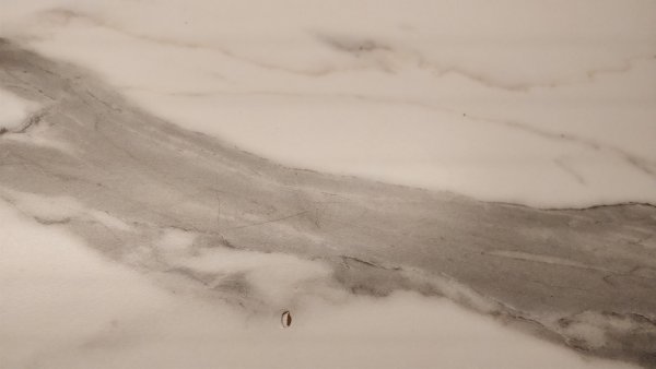

Een paar maanden gelden een nieuw keukenblad laten plaatsen , mutiplex met marmerlook .
Na een paar weken zitten er al vele oppervlakte krassen op van het schuren zout/suiker korrels .
Ook zitten er al 2 "deuken" in , de toplaag is er bij 1 uit en de andere is de toplaag diep ingescheurd .
Zijn die 2 "deuken" met hars of iets anders op te vullen dat vocht niet naar de onderlaag doortrekt ?

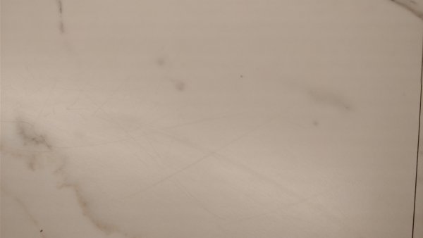

Hier nog een foto van de oppervlakte krassen

Indien er geen mogelijkheid tot garantieclaim is (waarover ik geen enkel oordeel zou willen uitspreken) dan zou je kunnen proberen een en ander zo goed mogelijk af te dichten met... nagellak.
Voordeel daarvan is dat je het in allerlei tinten kunt kopen (gebruik goedkope lak van een drogist of zo) en ook in enigszins gemarmerde schakeringen.
Nagellak is meestal op basis van aceton en kan kan daardoor andere delen aantasten. Dus met beleid toepassen (omgeving afplakken met schilderstape) en eventueel eerst uitproberen op een restant of een onderkant of zo. En alleen gebruiken op een volkomen droog oppervlak, want dergtelijke lak hecht niet aan vochtige oppervlaktes. Haarföhn (vooraf toepassen) kan daarbij helpen, maar niet te heet!

Hoe zij die deuken er in gekomen?
als er wat zwaars op is gekletterd kan je m.i. niet verwachten dat het garantie is.
misschien eventueel iets voor je verzekering.
ik zou geen nagellak gebruiken meer echte epoxy als je gaat repareren moet je het wel goed doen.

100% zeker weet ik het niet hoe de deuken er zijn ingekomen maar van 1 deuk vermoed ik dat een cuphouder van mn koffie apparaat wellicht een keer uit mn handen is gegleden (hoogte max 15cm) en toen een deuk heeft veroorzaakt , een keukenblad moet toch ook wel ergens tegen kunnen .
Er is absoluut niet iets op een abnormale harde ,of een groot /zwaar voorwerp op het blad terecht gekomen .
Kees
Het probleem is alleen dat, wanneer er zichtbaar schade is, de keukenleverancier er vanuit zal gaan dat dit 'eigen schuld' is. Ook al ben je er zelf vanuit gegaan dat dat niet zo kan zijn. En dan wordt het een "wellis/nietis" spel waar je waarschijnlijk niet verder mee komt. Eventueel zou je daar dan arbitrage bij kunnen roepen, maar dat is ook niet gratis en als het duidelijk zichtbare schade is verlies je het waarschijnlijk toch.
Vandaar mijn suggestie om het dicht te maken met nagellak. De suggestie van epoxy is nog beter, echter meestal alleen in grotere verpakkingen te krijgen. Maar het is wel degelijker.
Wat je ook zou kunnen doen is sealen mbv. een tweecomponentenlijm. Die doorzichtige (sneldrogende "combi snel") soort met twee kokertjes naast elkaar. Dat is qua prijs te overzien, is in feite ook epoxy maar dan in kleine hoeveelheid. Als het in een smalle naad aangebracht moet worden doe je dat met een coctailprikkertje of een naald oid. Dan kun je het heel goed doseren.
Maar het is en blijft een noodoplossing die niet fraai is.

Ik begrijp dat die deuken een lastig verhaal gaan worden maar de vele krassen lijken me toch absoluut niet normaal .
De fabrikant kan die deuken voor een €80 verwijderen vertelde de monteur , kan ik wellicht nog gebruik van maken als er duidelijkheid is tav de krassen .

Van een keukenblad mag je verwachten dat het een bepaalde hardheid heeft.
Kan je je nagel in het blad drukken?
zo ja dan is het waarschijnlijk de moeite om de hardheid te laten testen.
Dit kan met vrij simpele apparatuur op locatie.
Misschien heeft jouw verzekering daar een mannetje voor.
Je mag best wat verwachten. Maar aan de andere kant weet je ook wat je er voor betaald hebt. Ik heb ook net een nieuw blad, wat niet echt duur was. Ik weet dus dat dit veel sneller gaat krassen dan mijn vorige aanrecht.
