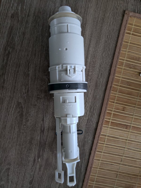

Ben op de beneden verdieping een hangtoilet aan het plaatsen.
Type: Sphinx inbouwreservoirset
Met Geberit spoeltechniek
EAN: 5400220800407
(All in one pakket)
Dit pakket heb ik jaren (4a5 jaar) geleden aangeschaft, en helaas dus geen garantie meer.
Bij de waterdichtheidstest blijkt dat het reservoir heel langzaam leeg loopt.
Alles al gecontroleerd en ziet er goed uit, werking lijkt ook goed zo ver ik kan zien.
Rubbers lijken ook okay; vertonen geen vuil en of scheurtjes.
Als extra test heb ik de rubbers ook ingevet, maar helaas helpt dit ook niet.
Hopelijk kunnen jullie mij helpen.
Op dit moment denk ik zelf dat het aan het reservoir ligt.
Alvast bedankt.

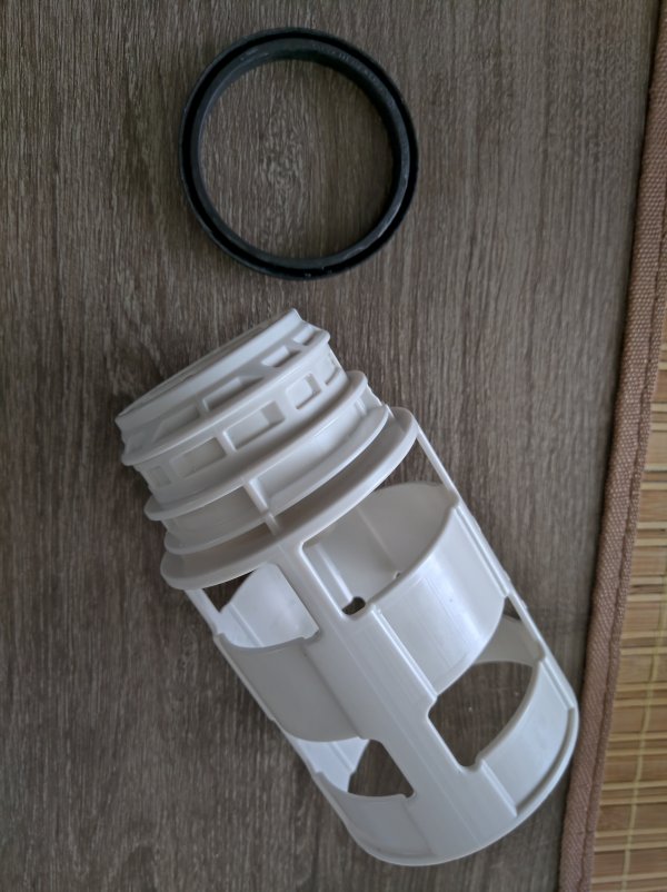

Helemaal onder in de bak zit een korf die je er uit kan trekken.
Kan zijn dat het rubber hiervan niet lekker afsluit of dat de korf (houder) waar het ventiel in valt niet goed onder in de bak gedrukt zit.
De bak zal echt wel oke zijn.
XeR
Bedankt voor je response.
Ja die heb ik er ook uit gehad, zie ook zwarte rubber.
Heb de korf stevig aangedrukt bij terugplaatsen.
Dit was ook mijn eerste gedachte.

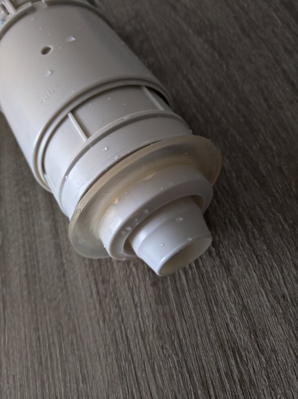

Heb het gecontroleerd en het lijkt en voelt allemaal goed.
Of er moet misschien een rubber missen ??
Verder lijkt de bodemklep ook goed, alleen rust deze heel lichtjes op het geheel (maar ga er vanuit dat de waterdruk de rest doet).

Druk die korf er in en druk een prop in dat gat en laat eens wat water in de bak om te testen als langs die rubber gaat
XeR

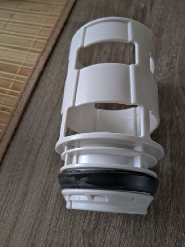

Vanochtend heb ik het korf rubber dik ingesmeerd met vaseline, tot op heden geen druppels meer waargenomen. Tussendoor nog even gespoeld en gelukkig ook geen druppels.
Dus waarschijnlijk is het rubber gewoon niet goed.
Kan alleen het typenummer op internet niet vinden.. op het rubber staat 883.360 .
* Update *
Gevonden:
241.868.00.1 Geberit Profieldichting bodemventielhouder vanaf 2008

Kleine update; nog steeds geen water / druppels.
