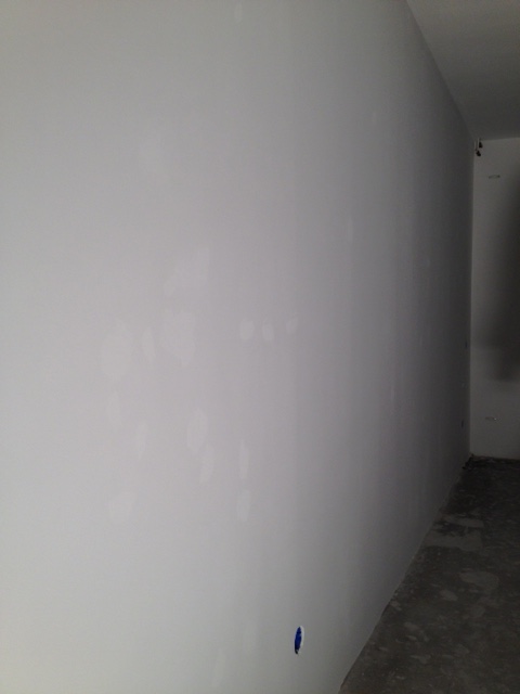

Beste klussers,
Ik ben een relatief onervaren klusser, door veel te lezen, kijken en proberen kom ik steeds verder. Ook dankzij dit forum kom ik steeds een hoop te weten en word ik steeds wijzer. Nu heb ik echter zelf een probleem waar ik hoop dat jullie mij mee kunnen helpen.
Ik heb onlangs een woning gekocht en we zijn nu een kleine maand aan het klussen. Afgelopen maand heb ik de hele beneden verdieping laten stucen. Alle wanden zijn strak gestukt. Na het nodig droogwerk enz moest er natuurlijk geschilderd worden. Ik was hier op voorhand een beetje huiverig voor om na het sauzen banen terug te zien en dat soort akeligheden. Ik heb dit aan de stucadoor voorgelegd en deze heeft mij de nodige tips gegeven. Samen met hem hebben we een wand op de 1e verdieping gesaust waar hij het eerst voor deed en mij daarna aan de slag liet gaan. Hij gaf aan dat het helemaal goed ging komen daar eea dus blijkbaar ging zoals het moest toen ik bezig was.
De stucadoor gaf aan dat na de eerste laag latexen je kleine beschadigingen en krasjes e.d. gaat kunnen zien. Dit is volgens mij ook niet te voorkomen en vrij normaal bij strak stucen (toch??) Ik moest de kleine sleetjes, krasjes enz na het sauzen bijwerken met topfinish, welke ik van de stucadoor heb gekregen.
Ik ben vervolgens beneden aan de slag gegaan en heb het volgende gedaan:
- Muren afstoffen
- Voorstrijken met alabastine voorstrijk, dag en nacht laten drogen
- Muren afstoffen
- 1e laag Latex, dag en nacht laten drogen
- Beschadigingen e.d. bij/weggewerkt met topfinish, ruim laten drogen
- Bijgewerkte plekjes opschuren/egaal maken met de rest van de muur
- Muren Afstoffen
- 2e laag Latex erop gedaan.

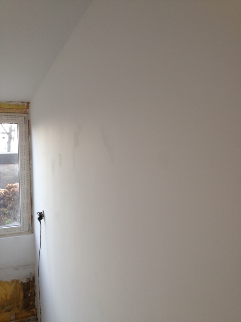

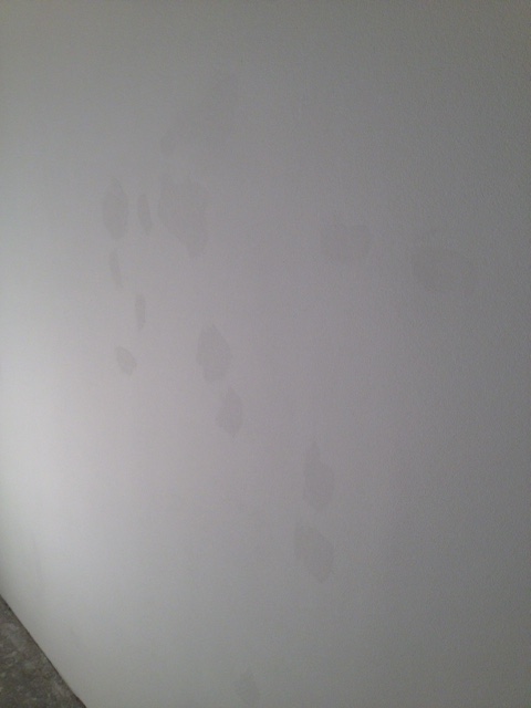

Nu komt het probleem, alle bijgewerkte plekjes zijn bizar zichtbaar door de verf heen, je ziet elke plek. Nu dacht ik eerst dat dit door verschil in droging zou kunnen komen, maar toen het na een halve dag niet beter werd heb ik de stucadoor gecontact. Deze gaf aan dat het nog wel goed kwam en dat ik geduld moest hebben, zou allemaal goed komen en egaal opdrogen in de loop van de dag. Na ruim 30 uur was er geen enkele verbetering. Alles is zichtbaar. Ik heb daarom wederom contact gelegd met de stucadoor welke mij vervolgens zei:
- Zoiets bij hem nog nooit gebeurd was
- Hij daar nooit last van had
- Hij er niets aan kon doen en het niet meer wist, hem gebeurde dat immers nooit.
- Ik het door hem had moeten laten uitvoeren (dan was het niet gebeurd??)
Wat is nu wijsheid om te doen? Ik zit nu immers met een muur welke een soort vlekkenwand is geworden en daar heb ik niet meer dan maandsalaris voor betaald om hier tegenaan te kijken. Zou het verholpen kunnen worden door nog 1 of 2 keer te sauzen?
Ik heb hier echt de balen van in en hoop dat jullie mij van goede raad kunnen voorzien
