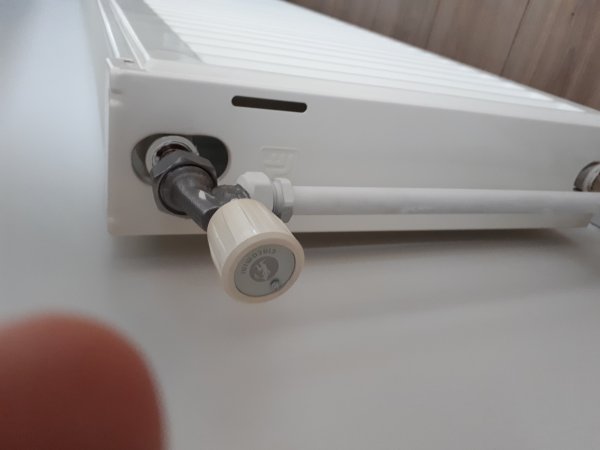

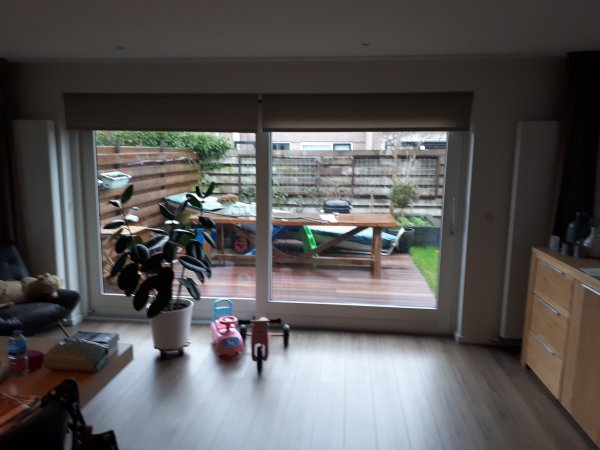

Sinds de verbouwing van onze woonkamer ondervinden wij problemen met twee nieuw geplaatste radiatoren. Deze zijn in de plaats gekomen van één radiator(functioneerde destijds goed). Het betreft een grote verticale designradiator in de woonkamer en één normale radiator in de bijkeuken. Vermoedelijk is de doorstroming niet goed daar er dus twee op één toevoer zitten. Zie ook bijgaande foto. We hebben al regelmatig het systeem ontlucht. Wanneer we de andere radiatoren in de woning dichtdraaien dan wordt één van de beschreven radiatoren wel warm. Waar zodra we de andere iets opendraaien, dan levert de nieuwe gelijk capaciteit in.

Het systeem is waterzijdig in onbalance, en zal dus opnieuw ingeregeld moeten worden.

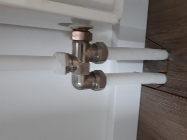

Maar zie ik nou een onderblok in de vloer zitten?
Heb je dit zelf gedaan, of door een bedrijf laten doen??
Beste Freek, aansluiting heeft de aannemer gedaan. Volstaat waterzijdig inregelen of dient het onderblok er tussen uit. Op dit laatste zitten we natuurlijk niet te wachten. Groet Johans
Idd. wordt hier normaal gesproken niet aan beoordeling van andermans werk gedaan.
In dit geval is het risico voor TS te groot om te negeren, kort gezegd, laat de aannemer het voetventiel te verwijderen.
Er wordt algemeen aanbevolen zo weinig mogelijk aansluitingen op onbereikbare plaatsen te gebruiken, hier valt een vloer ook onder.
Wanneer hij begint over inregelen etc, dat heeft hier niets mee te maken.
Dat is niet relevant. Je stort gewoon geen onderblok in de vloer, dat is puur prutswerk. Punt uit.
Dus laat de aannemer het herstellen, zodat e.e.a fatsoenlijk werkt. Hij hoort een werkende installatie op te leveren, en dat is nu duidelijk niet het geval.
Is het mogelijk om met deze radiator kraan het systeem waterzijdig in te regelen. De oude radiatoren zijn namelijk niet voorzien van voetventielen.
