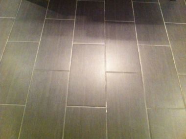

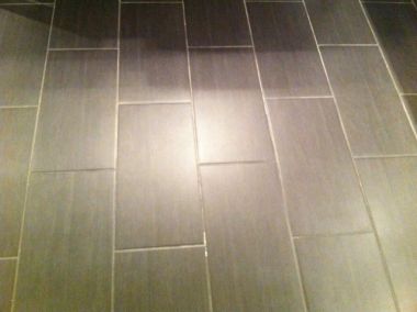

Beste mensen,
In de badkamer heb ik meer dan een jaar geleden vloertegels laten leggen. Helaas is er nu een kleurverschil te zien (beige en zwart-grijs). Schoonmaken helpt niet en is misschien wel de oorzaak van het kleurverschil (zie foto's).
Graag zou ik jullie advies willen hoe ik weer een (zwart-grijs) kleur kan krijgen. Alvast dank voor de reacties.
Harteljke groeten, Alex
Ik zie zo niets bijzonder aan de tegels.
Maar ik weet niet of je met het kleurverschil, de lichte strepen in de tegels bedoeld?
Daar zul je niets aan kunnen doen, dat zit gewoon in de tegel en zal altijd zo wel geweest zijn.
Dat is nu eenmaal de genuanceerde kleur van de tegels.
Ben niet zo duidelijk geweest. De kleur van de tegens zijn onveranderd. Het kleurverschil zit in het voegsel. Sommige stukjes zijn grijs-zwart en andere stukke hebben een beige kleur :(
Wat is de orginele kleur van de voeg.
Is dat een beige voeg, of een cementkleur grijs.

Wij zitten in onze badkamer en wc met hetzelfde probleem, onze tegelaar dacht dat je de wandtegels (witte voeg) en vloertegels (zwarte voeg) wel tegelijk kon voegen, nu is onze voeg op de vloer grijs/wit/zwartachtig geworden... het ziet er niet uit en willen hier graag wat aan doen.
Maar om nu de hele voeg eruit te halen en opnieuw te voegen, is ons iets teveel werk.
ze kwamen met deze oplossing en dat werkte goed
Wij hebben antraciet grijze voegen dus ik heb antraciet voegsel gebruikt, maar je kunt natuurlijk ook gewoon zwarte nemen. Gewoon 3 á 4 eetlepels voegsel in een plastic bekertje met een klein beetje water. Dan zorg dat je het iets dunner is dan normaal zodat je het kan smeren met een penseeltje.
hopelijk heb je er ook wat aan
Er zijn bij de bouwmarkten ook tubes aanwezig met voegen reiniger of een soort voegenverf.
Dit zit gewoon in een tube met voorop een spons. Kun je makkelijk alle voegen langslopen.
Geachte heer,
Het kleur verschil in de voegen heeft te maken met kalk uitslag.
Dat heeft te maken met het voegsel is aangemaakt met water en natuurlijk het gebruik in de badkamer.
Je kunt het beste schoonmaken met pure Azijn of zoek even op voegenreiniger.
Mvg, Arthur
