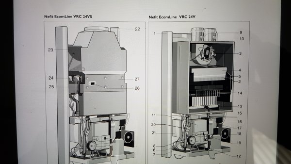

Nefit VR open of gesloten toestel ?
Experts even jullie mening of het toestel op foto een open of gesloten toestel (met ventilator) is.
Alvast bedankt.
Omdat ik in bestuur vve zit, en wij bewoners zagen slepen met deze ketel.
Op ons rookgaskanaal mag alleen VR en dan zonder ventilator worden aangesloten.
Wij zijn bezorgd om de gezondheid van onze bewoners, aangezien de ketel direct al geinstaleerd is, voordat wij er achter kwamen.
Dit jaar al 2 x brandweer bij onze flat geweest voor een co melding.
Ik neem aan dat het gaat om een CLV kanaal?
Parallel of concentrisch?
Met Vato of zonder Vato?
Met rookgasventilator op het dak en beveiliging welke toestellen op kanaal spanningsloos maken bij een defect hieraan of zonder rookgasventilator op het dak?
Met drukveffeningsopening?

bedoel je het linker plaatje ?
Ik bedoel Luchttoevoer uit opstellingsruimte, met rookgasafvoer na uitmondingsgebied. (Schoorsteen.)
(Beide toestellen zijn afvoer gebonden.)

Maar kan ik er van uitgaan dat de getoonde ketel, het verkeerde type is.
Dan gaan we verdere stappen ondernemen.
Of moet echt gekeken worden of de ketel een
Werkende ventilator heeft ?

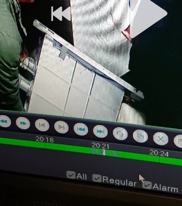

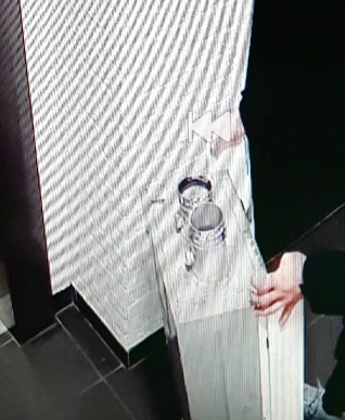

Bewoner heeft een toestel met aansluiting voor Luchttoevoer en Rookgasafvoer. Er is geen VATO geconstateerd (Valwindafleider/trekonderbreker op camera beelden) dit zijn hierbij redelijk onderbouwde aannames dat het toestel niet geschrikt is in toepassing met de al aanwezige toestellen.
Het rookgaskanaal is namelijk normaliter van de VvE, bewoner moet meewerken. In uiterste gevallen kunt u overleg plegen met de brandweer, hun kunnen namens de burgemeester een stookverbod opleggen. (Indien bewoner enorm eigenwijs is.)
