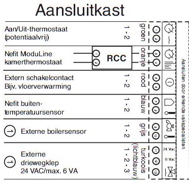

Een kennis heeft een nefit smartline basic hr ketel en een moduline 100 thermostaat.
Nu wil hij daar een aan/uit klokthermostaat op aan sluiten,dat blijkt te kunnen.
Moduline 100 zit nu op 1 en 2 aangesloten.
Een aan/uit thermostaat zou op 3 en 4 aangesloten moeten worden.
Kan ik dit nu zo uitvoeren of moet er nog ergens een doorverbinding of weerstand worden geplaatst.

Anders om -op 3-4 - de moduline 100
1-2 de normale(niet nefit) thermostaat

Net verkeerd om genoteerd,dus gewoon omwisselen kan dus.

Ja- u ziet het ook op het schema - die klok dus op 1+2 groen :mrgreen:

Hij zit er nu op aangesloten,moet ik de ketel nog opnieuw opstarten of resetten,of ziet hij de nieuwe thermostaat vanzelf.
Heb tijdens verwisselen cv stroomloos gemaakt.

Dan zou het moeten werken.
