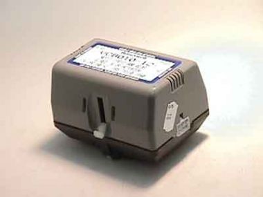

Onderstaande onderdeel ratelt bij mij. Ik wilde het bestellen om zelf te installeren. Het werkt nu nog maar dat geratel belooft niet veel goeds.
Het gaat om een Honeywell VC8010-12
Als je onderstaande in google zet is het de tweede link:
Motorgedeelte driew.kl 73317
Heeft er iemand misschien een handleiding hiervan om het oude onderdeel te verwijderen en de nieuwe er weer in te zetten. Een paar tips worden ook op prijs gesteld! Raad je het af om zelf te doen dan hoor ik het ook graag.
Mvg Simon
Die servomotor (waarschijnlijk tandje afgebroken ) kun je loskopen. bij de nieuwe motor zit een handleiding hoe te vervangen . heel simpel , aansluiting geschiedt dmv van een stekker en blijft hetzelfde dus .
Vervang meteen het binnenwerk van de 3wegklep, deze is namelijk vaak de oorzaak van de defecte motor en is niet erg duur in aanschaf.

inderdaad , het vervangen van binnenwerk houdt in dat de cv afgetapt moet worden , het binnenwerk van de 3wegklep waar de servomotor op zit gemonteerd eruitgeschroefd moet worden en dan in omgekeerde volgorde weer alles inbouwen en cv vullen/ontluchten , voor meeste handige klussers een appeltje eitje.
echter indien je de servomotor eraf klikt van de 3 weg klep en je kan de spindel van de klep nog met gemak bedienen , dan is vervangen van de servomotor alleen meer dan genoeg , in dat geval gewoon een nieuwe motortje bestellen en vervangen. handleiding zit erbij .

Toch nog een vraag. Zojuist zegmaar de VC8010-12 weten te verwijderen.
Als ik het stekkertje er in laat zitten en de HR ketel weer op netstroom aansluit dan zoemt het motortje met genoegen.
De "spindel" lijkt geen beweging in te zitten. Ik omschrijf het maar even als de pin waar een veer halfweg om heen zit. Deze is wat vettig maar kan ik niet draaien. Dat hoort wel?
Mvg Simon
Draaien lukt niet . spindel moet je indrukken. er is wat kracht voor nodig , maar gaat ie echt zwaar , dan is vervangen noodzakelijk
Dan lijkt het me beter om ook het binnenwerk van de klep te vervangen (gedeelte waar de spindel zit) , dan hoef je in princiepe niet gehele klep te vervangen ( is ook wat goedkoper )
en heb je de komende jaren geen omkijken meer naar die klep en motortje :wink:
want bij het plaatsen van een nieuwe motortje op een niet goedwerkende klep is de kans zeer groot dat het motortje snel defect raakt .
Binnenwerk vervangen. Als de motor nog beweegt hoef je deze wellicht niet nieuw. Motortjes gaan vaak kapot door een zwaar lopend binnenwerk.
Boel aftappen en het binnenwerk vervangen door een nieuwe met bij geleverde sleutel. Let op er zijn speciale Nefit cartridges met een speciale karakteristiek. Wellicht moet deze in deze ketel, weet dit niet zeker.

Nog even laten weten hoe het is afgelopen :) Inderdaad is door de monteur (niet door mijzelf - geen twee linkerhanden maar kost me gewoon te veel tijd) uiteindelijk het binnenwerk vervangen. Motortje is meteen meegenomen.
