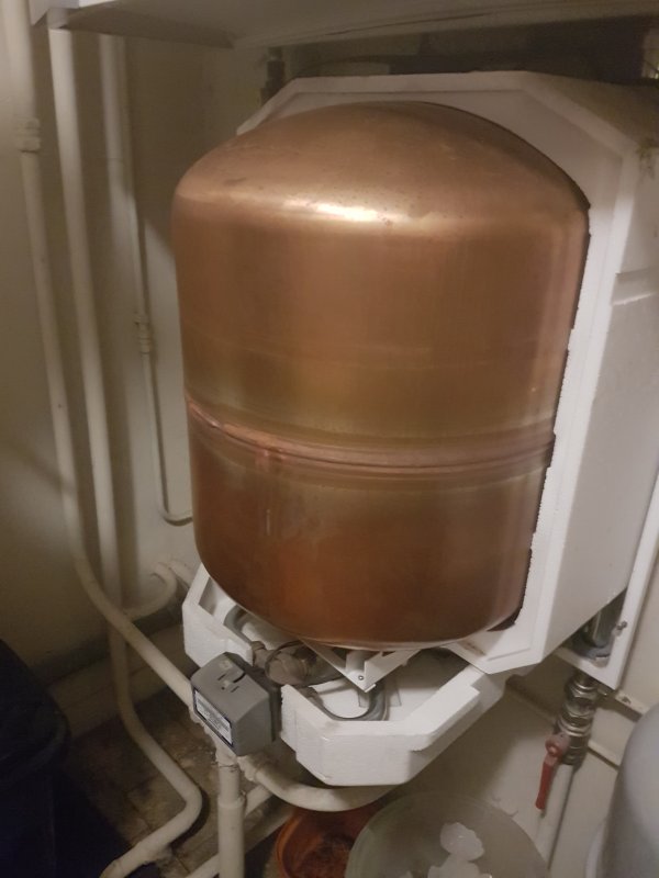

Mijn Nefit boiler (40kw) is lek. Er komt een straaltje water (wat direct verneveld) uit de lasnaad van de boiler.
Kan dit met hardsolderen gefixt worden, of moet dit een nieuwe boiler worden? De lasnaad is in principe ook gewoon een soldeerverbinding...
2e vraag, kan dit gewoon met een butaangasbrander (750 graden vlam) of duurt dit dan te lang en maak ik de boiler hiermee verder stuk?
Je kunt het proberen.
Het is wel een flink stuk koper, dus het is best mogelijk dat de warmte sneller 'wegvloeit' dan jij het opstoken kunt. Soldeer zal dan niet smelten.
Goed schuren van tevoren, vloeimiddel gebruiken en dan solderen.
Krijg je het niet warm genoeg, dan moet je een brander met zuurstof gebruiken, en dan ook gelijk maar hardsolderen.

Hoe oud is de boiler? als dit niet al te oud is zou ik het eerst een bij nefit zelf gaan proberen. lijkt me dat dit niet moet kunnen. wijst eerder op een slecht gelaste boiler

Inderdaad via Nefit proberen en anders het boilervat los nemen en naar een bedrijf met de juiste apparatuur gaan om het te laten hardsolderen.
Nefit geeft aan me niet te kunnen helpen hiermee ook gezien de leeftijd van de installatie.
Gisteren met een autogeen las-set (propaan+zuurstof) getracht de gaatjes dicht te krijgen.
Ik krijg de betreffende plek op de ketel helaas niet heet gestookt. De ketel blijft koud, ook na 15 minuten lang met de propaan vlam + een butaan gasvlam op de betreffende plek te stoken. De koperen ketel bleef koud tot zelfs 10 cm afstand.
De dikte van de ketelwand is me onbekend.
Iemand nog enige raad?

Je moet in ieder geval de 2 aansluitingen van 15mm direct onder de boiler (of direct onder de ketel, dus inlaatcombinatie eraf halen) los maken, daar loopt dan 25 liter (dat zijn bijna 3 emmers) water uit.
De grote aansluitingen kunnen blijven zitten.
Als dat niet gebeurd is (lijkt er niet op) kun je stoken tot je een ons weegt maar zal het nooit lukken.
Wat je moet doen is zorgen dat je wat lucht in de warmwaterleiding van de boiler komt (met een compressor of gewoon blazen met je mond), hij zal dan leeglopen door de koudwaterleiding. zoals gezegd, er moet ca. 25L uit lopen.

Gisteren nog eens geprobeerd te lassen (hardsolderen) maar dit is niet gelukt. Ik heb geen idee of het aan onvoldoende hitte lag, of verkeerde materialen.
Zondag komt er iemand die vaker gelast heeft (ook hardsolderen) dus die mag een poging wagen :-)
Hard solderen en dan op basis van fosforbrons :?:
Dat is de enige juiste manier om de boiler weer waterdicht te krijgen en druk bestendig voor 8 bar :idea:
Yep heb ik.
CFH Koper-fosfor hardsoldeer 730 graden, 2mm dik
Daarbij ook CFH smeltmiddel voor zilversoldeer (No. 52343).
Ik wilde eerst voor Flux-6 gaan, bekend van de blauwe potjes (evenals S 39) maar die moest ik los aanmaken met water, terwijl deze CFH kant en klaar is. Ook melden diverse sites dat Flux-6 niet geschikt is voor drinkwaterleidingen.
