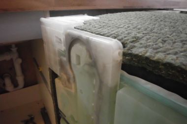

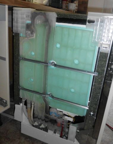

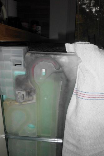

Goedenavond allen, ook ik heb een probleem bij mijn vaatwasser geconstateerd. Gisteravond bleef de pomp lopen ook met geopende deur. Beetje op internet en klusidee gekeken en de gedachte was dat de vlotter vast zat. Vanochtend heb ik maar op mijn vrije ochtend de inbouwvaatwasser uitgebouwd... Zijpaneel eraf en er zat water op de bodemplaat. Even droog gemaakt en vaatwasser liep weer.
Ik zag wel dat er wat vuiligheid in t waterreservoir zat, dus maar meteen een soda therapie gegeven. (Had ik een paar weken geleden ook nog gedaan).

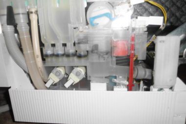

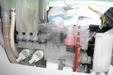

Nu komt het probleem. Als de vaatwasprogramma bezig is, gaat de vaatwasser water in het waterreservoir pompen. Dan komt het water bovenuit de reservoir en loopt het water naar de bodemplaat. (Zie 1e twee foto's de ventiel die daar zit. De gehele bovenkant van de reservoir ziet er wel vies uit, maar hoe ik die verder schoon kan maken...?
Trouwens serienummer is : S54M55X3EU/10 Heeft iemand suggesties?
Filmpje:
en een fotoserie:
Bovenkant van het waterreservoir
Onderkant van het waterreservoir

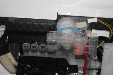

Niveauregelaar is dusdanig verstopt dat het water niet snel genoeg kan doorstromen.
De regelaar schoonmaken door demontage lijkt me in dit geval de enige optie.

Die verstoppingen komen door te lage temperatuur wassen en het serVIES er te vuil inzetten.
Hierdoor is je machine een broedplaats voor bacteriën.
De geribbelde slang naar de kuip is tijdens het wassen de toegang naar de niveauregelaar en het water is daar ook nog eens het minst warm.
Het labyrint ( blauwe vat ) is geheel demonteerbaar let wel op dat deze vol met water zit.
Kan je een paar uur in bad leggen met bleek.......
Niveauregelaar is ook geheel demonteerbaar.
Onthoud heel goed hoe de microschakelaar zitten.
Een schakelaar is niet te demonteren en mag dus niet nat worden.

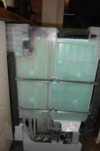

Vandaag heb ik het waterreservoir uitgebouwd en een uurtje in bleek badje gedaan. De onderzijde heb ik met een spuit wat bleek ingespoten Daarna waar aangesloten en laten lopen. Kwam nog wat spul los. De vaatwasser heb ik na het doorspoelen opnieuw leeg laten pompen.
(Bij Neff kun je een programma 4 minuten laten lopen en dan op de reset toetsen drukken en dan de vaatwasser weer dicht doen. De vaatwasser pompt dan binnen 1 minuut leeg.)
Dan heb ik het reservoir nogmaals in een huishoudsoda bad gedaan. De onderzijde ook met soda ingespoten. Nu ziet de vaatwasser weer zo goed als nieuw uit. Behalve linksboven in het reservoir....
Overigens het reservoir past mooi in een douchebak (80x80 cm), een badkuip is net wat te smal.
Na chloor ingespoten te hebben:
Na soda gebruikt te hebben:
Eindresultaat:

na de schoonmaakacties loopt de vaatwasser al een week zonder verder storingen. Nogmaals dank!
