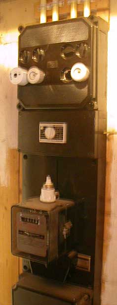

Post eens een foto van je meterkast, en een duidelijke foto van je Energie meter.
Sebastiaan
Kan zoiets dan niet op 2 x 220 aangesloten worden ?
Foto komt er zo aan

Hier me meterkast, ik hoop dat het duidelijk genoeg is.
als het niet duidelijk is moet ik even de gang opruimen, ligt nu wat rommel voor de meterkast :cool:
The headhunter
Kan niet aangesloten worden bij jou.
1. Je moet een 3fasen aansluiting aanvragen bij Essent.
2. Je zal een installateur de meterkast moeten laten aanpassen naar 3 fasen.
(Hoofdschakelaar + 3fasengroep)
Dan kan je je kooktoestel pas gebruiken.

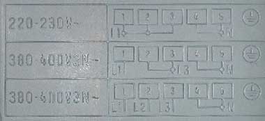

Omdat er toen gezegd werd dat de oven niet op 220 wil, had ik er niet meer naar gekeken, tot ik een tip van iemand kreeg dat een aansluitschema nog wel eens op het deksel wil staan waar de stroomkabel de oven ingaat, dus ik kijken en er stond niks.
Zie ik ineens ernaast wat staan, stom dat ik er nooit eerder naar gekeken heb, maar ja......
Dit staat er dus,
Hoe kan ik dit aansluiten ? En kan het voor een half jaartje ook op 1 groep ? Omdat ik dan de gipsmuur achter het keukenblok ga vernieuwen.
En ook omdat ik anders een groep tekort kom, of dat ik het ff bij een andere groep opzet.

Aansluiten geldt nog steeds hetzelfde als in je vorige topic hierover.
Sebastiaan
Bedoel je de 380 of 220 ??
want ik mag toch niet aannemen dat als er op de oven staat dat die op 220 wil dit dan niet mogelijk is ?
The headhunter
Je hebt meer dan 3600va nodig.
3600va is het maximum dat 1 groep kan leveren in NL.
jij hebt totaal 10kva nodig dat zijn 3 groepen,
en dat kan alleen werken op een 380-400v krachtgroep.
het eerste schema is alleen toegestaan in belgie.
je krijgt dan 6mm² bedrading en een belachelijk hoge zekering.
je krijgt dat in nl. nooit voor elkaar bij je netbeheerder.
2e schema gaat ook niet deze kan maximaal 7.2kw leveren.
3E schema is de enige juiste.
elke plaat werkt alleen op 230v.
de spanningen tussen een fasedraad en de aarde zijn altijd 230v.
de spanning tussen de fasedraden onderling is 400v.
Dat is de magie van een draaistroom net.
