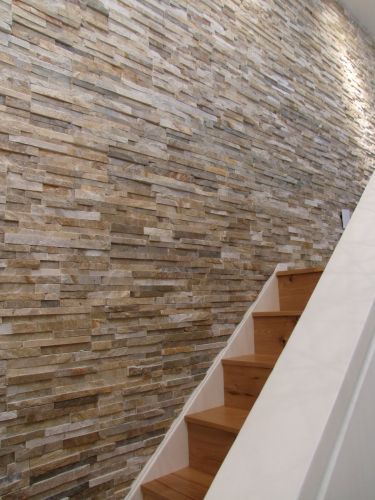

Is iemand bekend met de natuurstenen panelen die je nu steeds vaker ziet in horeca's/restaurants. Ik heb via internet iets gevonden over Barroco natuursteen panelen.
Een openhaard of een badkamer hiermee laten bekleden lijkt mij echt stoer. Iemand ook enige ervaringen met de voornoemde Barroco's?
Wij hebben al enkele van deze natuursteen verwerkt, wat wil je er over weten?
Voor een badkamer zijn deze niet zo geschikt, omdat deze natuursteen niet afgevoegd kan worden.
Verders is het heel mooi, maar ook duur spul.
Kan het dan helemaal niet in de badkamer worden gebruikt? Ik heb begrepen dat het inderdaad niet in natte ruimtes toegepast kan worden, maar in principe wel in de badkamer, waar geen water op komt (dus bijv. een tussenmuurtje in de badkamer).
Verder vroeg ik me ook af of verankering nodig is bij deze barroco's en of het makkelijk te lijmen is?
Ik heb wel ergens gezien dat deze barroco's vanaf 44 euro/m2(incl. BTW) kosten. Vond het niet te duur als ik eerlijk ben :)
De badkamer is een natte ruimte.
Ook is dit soort ruwe en ongelijke natuursteen heel moeilijk schoon te maken, zoals een glad tegeltje.
Ook kan er vocht/condens tussen de voegen doordringen in de ondergrond.
Maar als je een goede ventilatie hebt in de badkamer, en de muur staat ver genoeg van het douche of badgedeelte, zou je daar een muurtje mee kunnen bekleden.
Het beste kun je dan de muren ook eerst waterdicht maken, voordat je de natuursteen aan gaat brengen.
Maarja makkelijk even schoonmaken, is er dan niet meer bij.
Wat betreft het aanbrengen, Dat gaat heel gemakkelijk net zoals gewone tegels lijmen, en extra verankering is niet nodig.
Gebruik wel een poedertegellijm, die geschikt is om natuursteen te lijmen.
Het beste kun je onderaan een goede rechte lat op de muur aanbrengen, en daar de eerste laag op zetten.
Daarna is het gewoon stapelen.
Gebruik ook een wat grovere lijmkam 6 a 8 mm
Want ook de achterkant is soms niet vlak, en zo zitten ze dan goed in de lijm.
Bedankt je voor je advies peter! Ik had me laten vertellen dat boven de 2 meter verankering wel nodig is? Of is dat toch niet nodig? Ik wil het misschien namelijk bij de openhaard doen en waarschijnlijk ook nog in de badkamer.
Nee hoor verankering is niet nodig, ook al ga je 20 meter hoog.
Wel is het belangrijk, dat je de goede flexibele poederlijm soort gebruikt, en dat de natuursteen aan de achterkant goed vol in de lijm zit.
