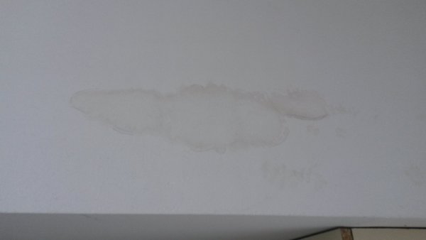

Hoi,
Vergeef me als dit op de verkeerde plek staat, maar ik wist niet zeker waar ik het mocht plaatsen.
Ik ben bezig met de badkamer en alles verliep prima (voor mijn idee) tot ik aan de andere kant van de muur een vochtvlek zag. Dit is een plek waar ik niet veel kijk, dus hij kan ook eerder zijn ontstaan, maar het is wel toevallig dat zodra je nieuwe leidingen en afvoeren maakt, je plots een vochtvlek opmerkt.Ik weet dus niet wat de oorzaak is, en ik heb het gevoel dat alles goed is gegaan. Ik heb de vlek met een potlood omtrokken.

Eerst erachter komen of het lekkage is. Als je zelf de badkamer hebt gemaakt weet je ook hoe je dit moet controleren ;)
Plaats eens een foto van de lekkage. Wat precies zit er aan de andere kant van de muur?
Hier is een foto.
Het is de badkamer boven de keuken. En de lengte van de vlek is ongeveer 30 cm.
Ik kan niet meer bij de evt lekkage, dan zou ik het bad er weer uit moeten halen. Ik heb achter de muur alleen soldeernaden die ik getest heb en als ik onder het bad kijk is de muur droog en de vloer ook.

Hoe mag ik dit zien lijkt net dat het lekkage plafond is.

Hoi, ik ben even afwezig geweest, maar de vraag geldt nog steeds. Ik waardeer het dat jullie meedenken, maar de vraag die ik beantwoord wil hebben is hoe snel zon vlek groeit als het een actief lek is.
Voor hen die toch meer info nodig hebben, de foto laat de bovenkant van mijn keukenkast zien met daarboven een muur waarachter de badkamer ligt. De badkamer ligt dus precies boven de keuken en je ziet dat er dus een plek ontstaan is op vloerhoogte van de badkamer. Het evt vinden van een lek is niet mijn prioriteit omdat ik dus niet weet of deze er is. Als er een actief lek is, dan kan ik dat zien aan de groei van de vlek. De vlek is dus mijn meetinstrument omdat er aan de kant van de badkamer niets te zien is. Als deze een bepaalde tijd niet groeit, kan ik dan vaststellen dat er geen lek is?
Er moet wel een lek zijn hoeft geen waterleiding te zijn dan meer lekkage.
Het kan zijn dat een afvoer lekt en dat gaat ook langzaam door het beton.
Of lekkage van een kit rand dat via via lekt in beton vloer.
