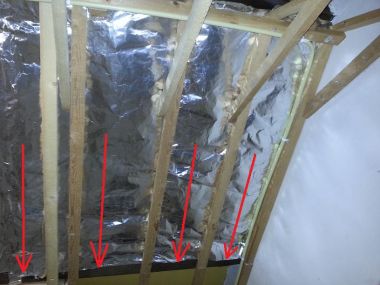

Hallo.
We zijn bezig met de zolder om te bouwen naar slaapkamer.
Het dak wordt geïsoleerd met glaswol met damp remmende (aluminium) laag welke achter regelwerk komt,de naden tussen de stroken glaswol plakken we uiteraard af,maar is het nou wel of niet nodig de naden tussen glaswol en gording (houtwerk) ook af te plakken?
De een zegt namelijk van wel en de ander weer van niet..
Bedankt alvast!
Even een foto om het wat duidelijker te maken..
Plakken of kitten , maar zorg dat het goed dicht zit. Ik zie dat je over de balken heen gaat. Dat heb ik zelf ook. Daarbij heb ik over de balken een PE folie gedaan die aan beide zijde 20 cm doorsteekt. Dat weer geplakt. Dat is nu te laat.
Bedankt voor je antwoord.
Ik plak dan alles wat af te plakken is af en langs de muren worden de naden allemaal gekit (nadat de gipsplaten zijn bevestigd)
Is het evt. ook mogelijk om de naden tussen hout en isolatie niet af te tapen,maar alleen de stroken isolatie en vervolgens over het geheel een plastic (damp remmende) folie te nieten of mag het niet dubbel damp remmend zijn??
Geen probleem alleen maar beter. Kit het af voor het gipsen. niet erna, dan kan je er niet meer bij.
