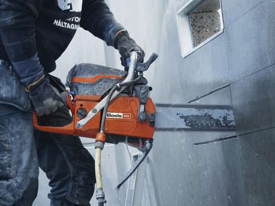

Een betonkettingzaag huren. Kun je perfect een kalkzandsteenmuurtje mee doorzagen, werkt wel met water maar geeft geen stofbende. Echter voor de meterkast wellicht niet ongevaarlijk....

Zo'n kettingzaag alleen gebruiken als je weet waar je mee bezig bent.
