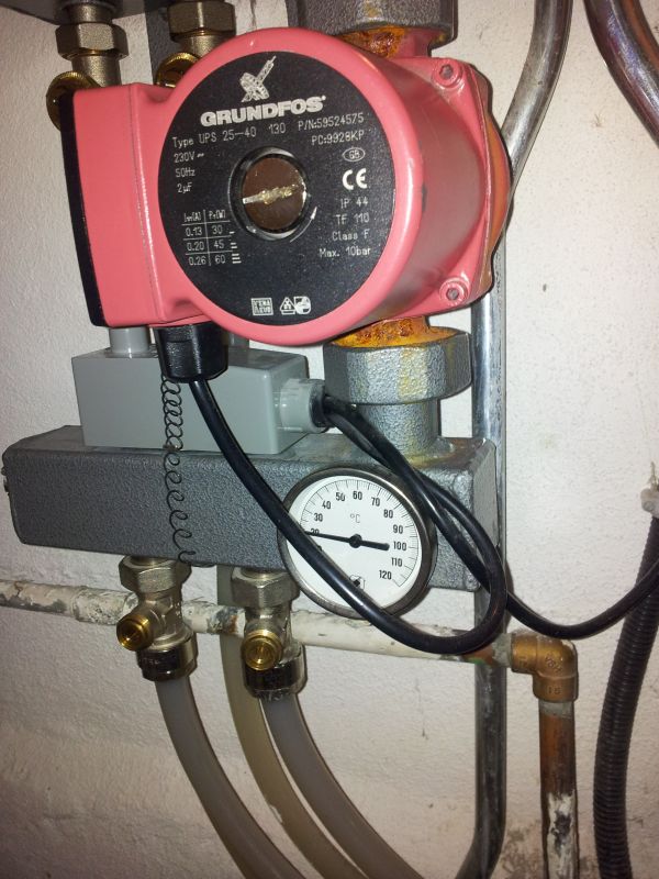

Mijn vloerverwarming heeft altijd als hoofdverwarming gewerkt, op de radiatoren in de kamer zitten thermostaatkranen, echter na het plaatsen van de nieuwe ketel word de vloerverwarming niet meer warm zelfs niet lauw.
De aanvoer is heet de pomp van de vloerverwarming is warm echter de retour niet, het zijn twee groepen zodra ik een groep dichtdraai word de retour wel warm idem bij de anderen groep.
Men heeft mij eerst gezegd dat dit had te maken met het zichzelf inregelen van de ketel echter betwijfel ik dit.
Ik hoop dat het enigszins duidelijk is omschreven en dat iemand mij een tip kan geven.

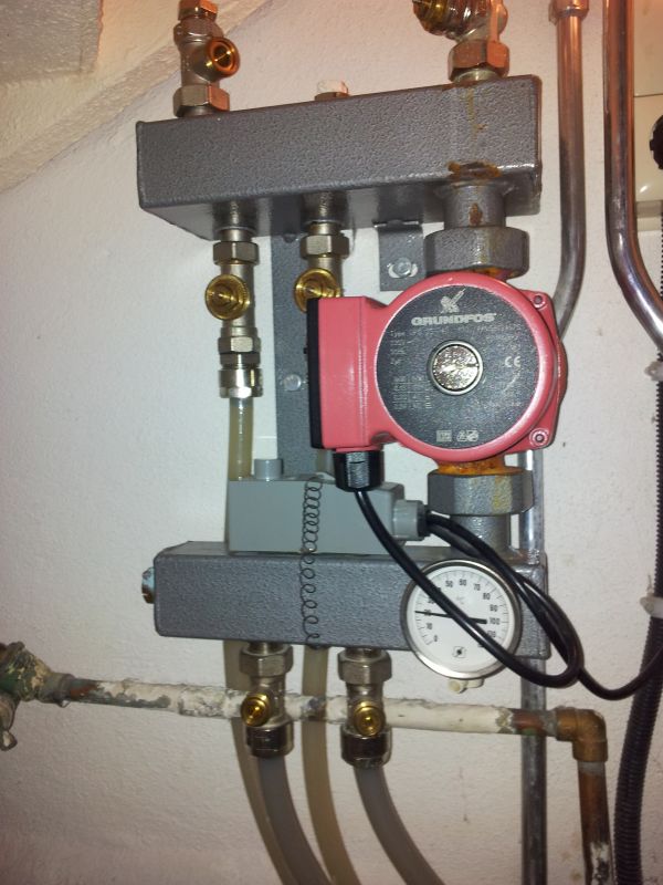

Foto 1 aanvoer en retour
Foto 3 aanvoer en retour boven op unit

Hallo Rolf. Zou je ons willen verklappen in welke richting je VV-pomp het water perst?
Hier kom je achter door even op het waaierhuis te kijken, dat is de achterste helft van de pomp waar de koppelingen aan vastzitten. Daar zie je aan de zijkant in het gietstaal een afbeelding van een pijl.
Het kan namelijk zijn dat er ook iets aan de aansluiting van je vloerverwarming veranderd had moeten worden sinds je recent een nieuwe ketel gekocht hebt.

Als je op de foto van de VV pomp kijkt staat aan de linkerzijde een pijl die naar onderwijst.

Oké, duidelijk. En dat is dan zonder de thermosstatische knop, dus zoals we het op de foto zien? Alle pinnetjes van de kranen kun je indrukken en veren dan ook weer naar buiten?
En op welke stand stond je VV-pomp?
Je zou als extra eens wat radiatoren, zo dicht mogelijk bij de ketel, dicht kunnen draaien en de kamer-thermostaat op vragend houden. Pomp van je VV op III.

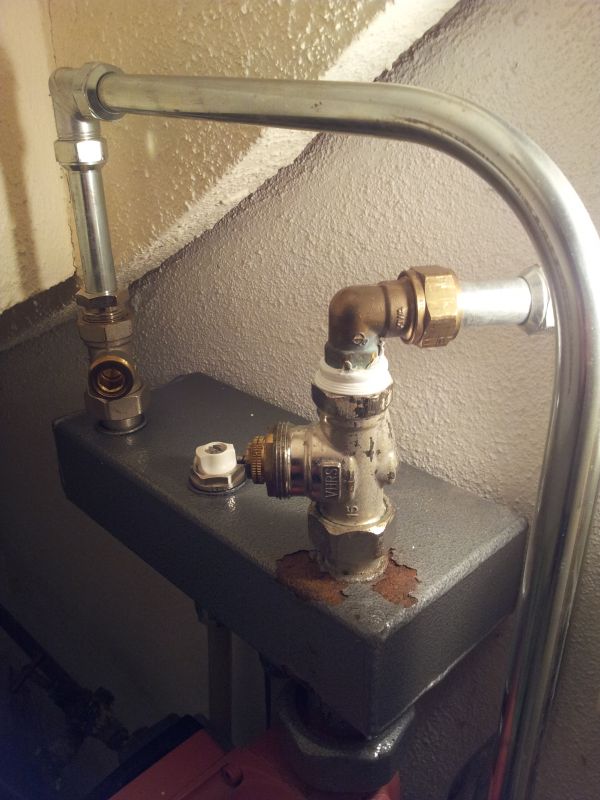

Boven op de aanvoer zat en zit nu ook weer een thermostaatknop, ik wist niet zeker of deze goed was zit nu een nieuwe Honywell op.

Oké, duidelijk. Momenteel komt er dus hoegenaamd geen water van de ketel in de mengbalk. Zaak is dus op een logische manier uit te zoeken waar dat door komt. Stap I:
Doe deze test nog eens, maar dan met die nieuwe thermostatische regelkop van de kraan afgenomen, en vergewis je er nogmaals van dat het pinnetje van deze kraan makkelijk naar binnen gaat, en er zonder die kop erop, ook weer naar buiten komt. Het indrukken kost wel kracht, maar het moet soepel lopen.
Deze kraan kan malheur in doorstroming geven, maar een verstopping bij de voetkraan in de retour is ook nog niet uit te sluiten.
Draai, na de eerste test, deze kraan ook eens helemaal in, en vervolgens weer terug.
Als die eerste foto's zijn van jouw eigen vv-unit, zou ik even die aanvoerventielen (onderste balk) helemaal open zetten.
Op de foto te zien staan die nagenoeg dicht!!

Ik zal dit proberen denk alleen dat het niet aan deze knop zit de hele kraan is nieuw geplaats zaterdag ( tuurlijk kan altijd een fout in zitten ) echter met de oude kraan was het probleem hetzelfde vandaar dat ik er een nieuwe op heb gezet.

Als jij de kranen met een inbus bedoelt die staan helemaal open.
Je hebt dus een compleet nieuwe kraan (metalen kraanhuis en bijbehorende thermosstatische kop)gekocht, speciaal voor vloerverwarming? Vergeet niet voordat je de kop monteert, hem eerst naar de hoogste stand te draaien, dan krijg je de ring makkelijker op de kraan gedraaid.
