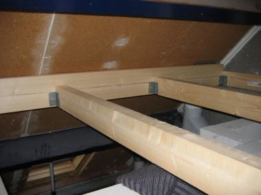

Ik heb een behoorlijk hoge zolder. Ik heb begin vorig jaar de verbouwing klaar gekregen en onder andere een verlaagd plafond erin gemaakt zodat ik effectief er een opslagvliering bij heb gekregen. De onderkant van dit plafond is dichtgemaakt met gipsplaat, de bovenkant met vloerdelen.
Dit plafond is gemaakt van rondom balken die aan de voor en achtermuur vastzitten en met dragers is vastgemaakt aan de ravelen. Deze laag is gemaakt ruwweg tussen twee gordingen in. ( zie foto ).
In de kamers op zolder heb ik nog 1 gording zichtbaar, op de vliering heb ik er ook 1 zichtbaar.

Als er bovenop je dakbeschot 20 mm isolatieschuim ligt is het ook nog eens aan de onderzijde van het dakbeschot isoleren vragen om problemen. Je sluit het dakbeschot dan op met een grote kans op vochtproblemen.
Zijn de kamers die je gecreeerd hebt op de zolder verwarmd en hebben ze een verblijffunctie, of is het voornamelijk voor opslag? Als het voornamelijk opslag is zou je kunnen overwegen om de zoldervloer te isoleren in plaats van de dakzijde. Isoleren aan de onderzijde van de vlieringvloer lijkt mij sowieso geen probleem omdat de vloerdelen aan de bovenkant nog kunnen ademen. Je moet dan wel de gipsplaten aan de onderkant weer verwijderen, of een aantal vloerdelen aan de bovenkant lichten om de isolatie te kunnen plaatsen. Op de foto zie ik de vloer nog open liggen, is dit een oude foto?
Ik wil het dakbeschot ook niet opsluiten. Ik wil een semi dampopen folie gebruiken. Isover Vario Duplex folie. Die claimt geschikt te zijn voor dit type na-isolatie.
Dit is een oude foto, inmiddels zijn de kamers klaar. Twee van de 3 kamers krijgen een verblijffunctie ( 1 kantoor, 1 slaapkamer ). De andere kamer is een grote inloopkast die niet verwarmt is.
Gaat met dit Isover folie het vochtprobleem ook optreden? En hoe kan ik het beste de isolatie aan de onderkant van de gipsplaten laten aansluiten?
Dit gedeelte van de gipsplaten wegsnijden en daarna dat stuk volspuiten met PUR?
Om of de gips platen of de vloerdelen er weer uit te halen om het plafond te isoleren? Daar zit ik niet echt om te springen.
