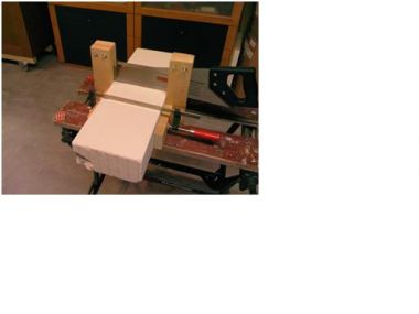

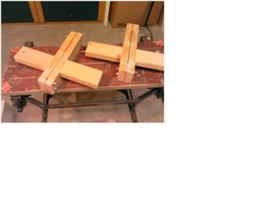

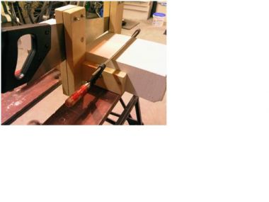

Hierbij mijn rechtzaag-ding.
Ik heb een paar stukjes hout gepakt en die met draadeind aan elkaar verbonden. Tussen de 2 houtjes zitten een paar ringen zodat de zaag er nog precies tussendoor kan.
Op het blok teken ik de maat.
De houtjes zet ik vast op het blok met wat klemmen en dan is het alleen nog maar de zaag heen en weer bewegen.
Volgens mij zijn de foto's duidelijk genoeg, maar.......vragen staat vrij.

Hallo rob-56
mooie foto's
en zeker nuttige info over je rechtzaag-ding
heel leuk bedacht en ik weet zeker dat meer mensen er wat aan hebben :prima:
Mooi hoor, blijkt toch maar weer dat ook klussers iets kunnen uitvinden dat goed werkt.
Ook de naam van het ding vind ik bijzonder. :lol:
