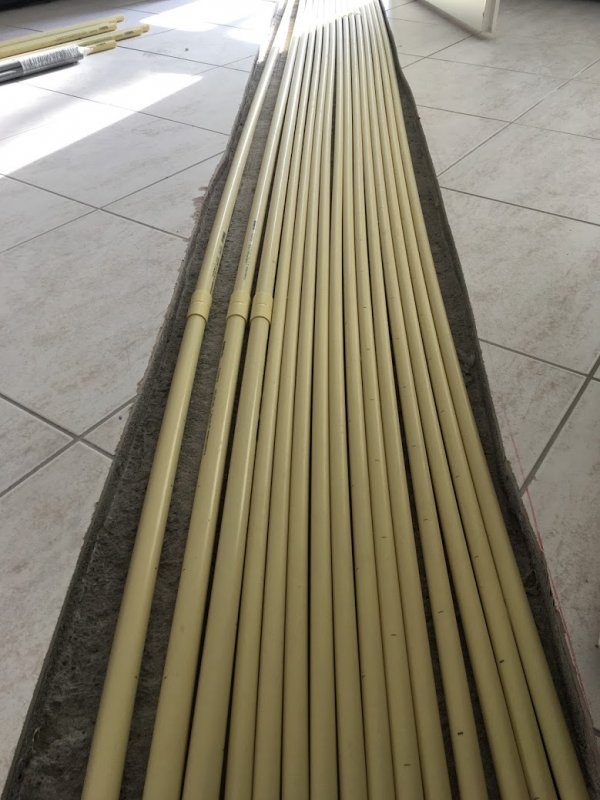

Hallo Peter het is niet alleen voor de keuken.
de sleuf loopt naar Onder de trap. van daaruit kan ik naar de garage/keuken/zolder.
aansluiten op de meterkast was vrij eenvoudig. ik heb op marktplaats een meterkast gekocht (precies dezelfde die ik al had) en die hang ik naast mijn huidige meterkast.
huidige meterkast heeft 9 ingangen waarvan 6 in gebruik.
9(nieuwe kasje) plus 3 op huidige kasje) maakt 12.
de 3 25 mm zijn extra voor eventueel utp etc die worden ook niet ingevoert in de schakelkast.
dus ik heb het al redelijk uitgezocht en het past allemaal.
alleen de sleuf zit ik dus nog even mee. hoe ik hem dicht zal maken. Of zandcement Of zilverzand/cement gieten.
Als de buizen strak tegen elkaar aan liggen, kan er ook geen zilverzand specie tussen.
Leg de buizen een stukje uit elkaar, je hebt ruimte genoeg bij een sleuf van 40 cm breed.
of de buizen 2 aan 2 aan elkaar en dan een stukje uit elkaar.
Dan even de sleuf aanbranden met pure cement inclusief de leidingen, en een gewone zand cement specie gebruiken zoals ik al omschreven had.
Zilverzand heeft de neiging om wat in te zakken en te scheuren als het op droogt bij zo een grote breedte.
Daarbij komt dat gewoon metselzand, wat grover is, en je zo een sterkere vloer krijgt.
Dus in jou geval, heel het zilverzand verhaal vergeten.
Inmiddels liggen de buizen erin en 2 aan 2 gaat helaas niet lukken. de sleuf ligt nu al vrij vol dus ik heb geen ruimte meer om 2 aan 2 te doen. vandaag werd me egaline aangeraden. maar dat lijkt me geen goed idee voor 4 cm diep.
ik wil gewoon echt Zeker weten dat ik het goed doe. ik wil niet dat het gaat scheuren of iets dergelijks
Dit wordt een fiasco. De egaline of een willekeurige andere mortel gaat vrijwel zeker scheuren.
Een algemene regel is dat tussen buizen minimaal de dikte van de buis als tussenruimte nodig is.
Kan je de sleuf twee keer zo diep maken? Dan past alles er in met voldoende tussenruimte. Dan kan je de buizen in twee lagen per drie of vier bundelen.
