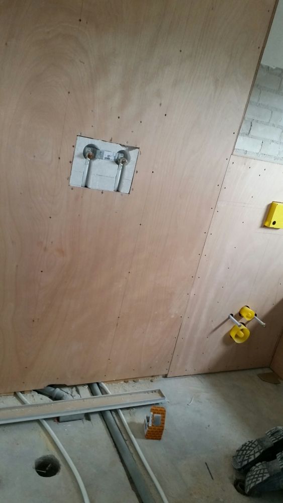

Wij hebben aardig wat gegoogled voor de badkamer verbouwing en antwoorden gevonden, onder andere hier. Alleen een vraag bleef onbeantwoord: hoe zet je een muurplaat van een (thermostaat) douchekraan op een voorzetwand in de badkamer.
Mijn vader heeft toen zelf een oplossing bedacht
Een houten bakje achterop de voorzet wand met een giboblok erin waarop de muurplaat bevestigd kan worden.
wie weet heeft iemand hier iets aan.
Bedankt voor de suggestie. Voortaan graag de foto's via klusidee uploaden. Voor deze keer heb ik het voor je gedaan.
Andere oplossing voor de muurplaat is gewoon met hout uittimmeren.
