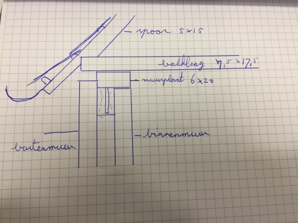

Moet een muurplaat altijd op de binnenmuur en buitenmuur rusten of kan het ook alleen op de binnenmuur? De buitenmuur is momenteel hoger als de binnenmuur waardoor ik de muurplaat niet op beide muren kan laten rusten.
De muurplaat wordt wel verankerd met muurplaatankers die ik in de spouw bevestig met beton.
Ter verduidelijking een foto hoe ik het wil maken.
De kap wordt een sporenkap met dakpannen.
Normaal gesproken rust de verdiepingsvloer op de binnenmuren.
Maar hoezo ga je beton storten tussen binnen en buiten las? Het is geen 1960 meer dacht ik? Je creëert een enorme koudebrug.
