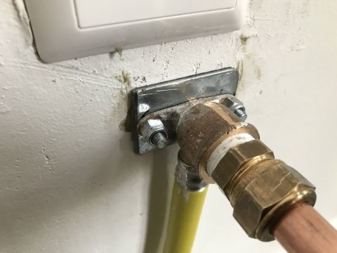

Muurplaat montage op een gestucte muur achter een keukenkast. Helaas is het geboorde gat rechts inmiddels zo groot als een frikandel. Hoe krijg ik deze muurplaat goed bevestigd op de muur zodat ik er straks ook een koppeling of zoiets in kan draaien? Zijn er muurstrips of zoiets in de handel?
Gewoon even de plug er uithalen, gat opvullen, goed laten drogen, nieuw gat boren.
Nieuwe goede plug er in (dus niet van die harde rommel wat ergens bij geleverd was) en alles weer netjes vastzetten.
Zo te zien klopt er iets niet bij de aansluiting.
Is het koper dat vanaf de muurplaat loopt?
Waar gaat die aansluiting heen?
Is off topic maar het mag zo niet aangesloten zijn.
En is dit idd een gasaansluiting zoals de kleur van de flexbuis suggereert?

Dank voor de tip. Nu heb ik het idee dat het rechter gat in een heel poreus stuk muur (of oude voeg) zit, is er bepaald vulmiddel wat juist wel of niet aan te raden is?

Dank voor de oplettendheid. Het koper is er voor om het gaskraantje een paar centimeter voor de muur te positioneren zodat deze in mijn keukenkastje uitkomt. Als je een betere oplossing hebt hoor ik dat natuurlijk graag.
Voor mezelf zou ik het gat eerst nog wat groter maken en dan pas weer vullen.
Een groter gat kun je gewoon vullen met een klein beetje cementmortel. Meng je het zelf dan niet teveel portland gebruiken omdat het dan te hard wordt en kan gaan knappen.
Alternatief is PU lijm mengen met wit zand, eerst wat PU lijm in het gat smeren en dan de rest vullen met het zand/PU mengsel.
Belangrijk is dat je het echt 24 uur moet laten drogen en er dan pas een gat in boren en een plug in zetten.
Doe je dat terwijl het mengsel nog niet uitgehard is dan krijg je de schroef er nooit weer uit.
Spuitanker erin, laten drogen (1 uur) en overnieuw boren, of zoals al gezegd een draadeind in het spuitanker pasta

Ts wil het stevig maken, i.v.m overnieuw zomogelijk een koppeling erin te kunnen draaien.
Vandaar een sterke oplossing zoals al eerder ook door Boertje125 aangegeven.
Dat kan, maar makkelijker is om er gelijk een simpel draadeindje in te drukken.
Bij het alleen opvullen moet u weer boren/pluggen, met kans op hetzelfde euvel wat u nu heeft.
U zou in het vulmiddel een plug kunnen drukken/laten uitharden.
Maar als dat fout gaat heeft u weer hetzelfde.
Dit is het geworden. Chemisch anker, m6 draadeinden, afstand plaatje en twee borgmoeren. Zeer tevreden, dank voor de tips.

Wat de gasaansluiting betreft, als die goed wordt aangesloten met een gasslang is dat prima.
