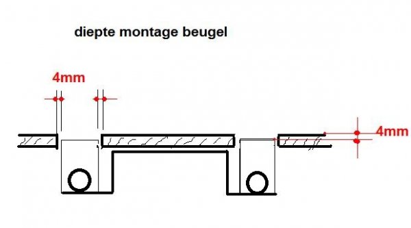

Onderstaande muurplaat met leidingwerk wordt vervangen en verplaatst voor een pexfit variant (foto 2). Het leidingwerk en uitsparing van de muurplaat wil ik met een haakse slijper en beitel frezen/uithakken. Enkele vragen die ik heb zijn:
- Hoe diep dient de muurplaat in/op de muur gemonteerd te worden?
- Dient de muurplaat te worden vastgeschroefd?
- Hoe zorg je er voor dat de muurplaat links en rechts even diep in de muur valt? Ik zal immers met de slijptol en beitel te werk gaan.
De kraag van de uitlopen gelijk houden met de voorkant van de nieuwe tegels
Want soms zitten er tegenwoordig zoeen korte S-koppelingen bij (bezuiniging) dat je al snel verlengde S-koppelingen of vulringen moet gaan gebruiken.
Zorg ook dat de muurplaat recht en waterpas zit, anders heb je straks problemen met de kraan er op zetten.
