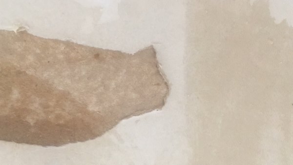

Volgende week komt de stukadoor. Ik heb een aantal muren in mijn huis die van een soort karton achtige plaat zijn gemaakt (heel licht, zou er niks aan ophangen). Bij het afhalen behang zijn er stroken meegekomen waaronder karton te zien is.
Hoe kan ik dit het beste voorbereiden voor de stukadoor? Hij is op vakantie, dus vraag het ook alvast de experts hier.
Ben er inmiddels achter dat die de onderlaag van gipsplaten is. Hoe moeilijk is het voor iemand zonder ervaring om de hele muur van nieuwe gipsplaten te voorzien?
Of kan ik het beter fixeren op een bepaalde manier?

Het is niet moeilijk gipsplaten aan te brengen, je moet wel goed weten waar de rachels lopen, anders krijg je de platen niet vast.
Wat moet er aan opgehangen worden? Gipsplaten kunnen meer hebben dan menigeen denkt.
Ik zou op de plekken waar het papier zichtbaar is een primer aanbrengen.

Ik weet niet of je er nog wat aan hebt. Dit bericht is langs mij heen gegaan. Maar las dat Jan nog even naar mij revereerde. Wanneer de oude pleisterlaag erg los zit(check door plamuurmes achter de pleister laag te zetten en los te steken) gaat dit erg gemakkelijk dan alles eraf. Misschien is het dan handig om inderdaad compleet nieuwe gipsplaten te plaatsen.
