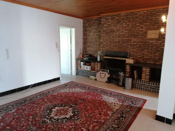

Wij hebbe een woning gekocht.
Maar hebben toch paar vragen ivm muur voor/rond open haard.
Liefst zouden wij die willen afbreken.
We hebben reeds houten plafond uitgehaald en gezien dat de schouw zelf achter deze stenen muur ligt.
Dus die stenen muur is rond gebouwd.
Nu ons vraag is mogen wij zomaar alles wegdoen en schouw achter muur behouden?
Daar valt zo weinig over te zeggen zonder tekeningen e.d
Waar het om gaat is om te kijken of de muur een dragende functie heeft of niet dus ligt er bijvoorbeeld een balklaag op van de bovenverdieping of een muur of de kapconstructie
Momenteel hebben we nog geen tekeningen.
De muur zelf stopt onder de balken van plafond.
En we zien achter muur een opening van zeker 10 cm en dan nog een muur.
Als ik eens kan trek ik foto van constructie nu.
