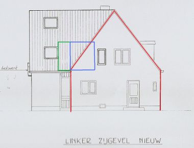

Wij hebben een nieuwe woning gekocht en willen de boven/tussenverdieping anders gaan indelen. We willen een muur van de badkamer verplaatsen en een muur tussen twee kamers verwijderen.
De woning is gebouwd in 1958 en uitgebreid in 1976 (aanbouw beneden) en in 1985 (opbouw op de nieuwe aanbouw).
De te verplaatsen/verwijderen muren bevinden zich allemaal in het nieuwe gedeelte.
We zijn al bij de gemeente geweest en hebben gesproken met een bouwkundige (?). Deze was ervan overtuigd dat de muur tussen beide kamers zonder pardon weggehaald kan worden, maar wist niet zeker of de muur van de badkamer nog steeds dragend is en of deze dus gemakkelijk. verplaatst kan worden.
Ik heb de bouwtekening bijgevoegd.

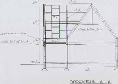

Tekening 1: Het rode gedeelte is het origineel uit '58. Het blauwe de huidige badkamer en het groene de 'toekomstige situatie'. De blauwe muur is de wand van de badkamer die naar links geplaatst moet worden, waar dus twijfel over bestaat of deze dragend is.

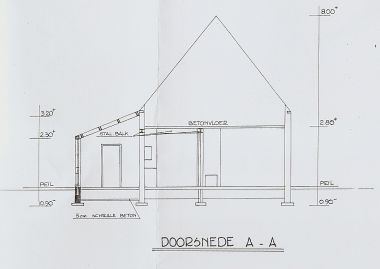

Zoals op tekening 3 (van de eerste verbouwing) te zien is, zijn er drie stalen balken geplaatst onder de badkamer.
Iemand die aan de hand van deze info een goed beeld heeft een beoordeling kan maken of de blauwe wand dragend is of niet?

Als op de plek van de blauwe wand een spant zit, is de wand niet dragend. Zit er geen spant, draagt het dak (gordingen) waarschijnlijk op de wand.
Is er ook een tekening (plattegrond) van de kapconstructie?
Maar los van de tekening werd/wordt het in de praktijk vaak anders uitgevoerd. Er zal dus altijd ter plekke bepaald moeten worden hoe dit zit.
Zit er aan de andere kant (tegenover badkamer) ook een wand? Kan je de wand alvast aan één kant open maken?
Hier weer drie nieuwe tekeningen, dakconstructie, plattegrond en een foto van de huidige badkamer.
Er zitten wel spanten. De nieuw te plaatsen muur komt ook tegen een spant aan. Op de foto van de huidige badkamer is een spant te zien.
Op de plattegrond is te zien dat er aan de andere kant van de gang ook een wand zit. Maar het geheel wordt dus onderbroken door een gang.
