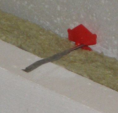

Ik heb voor het isoleren van een grage van binnenuit prikankers met isoclips gebruikt. De buitenmuur is van prefab betonplaten. Daar kon ik ook geen gaten in boren, want maar 4 cm dik.
Het 'prikgedeelte' heb ik op maat geknipt, omdat ze anders te lang waren. Het eind van het anker steunt dus alleen tegen de buitenmuur en de clips worden zo afgesteld, dat deze de steenwol tegen de binnenmuur houden.
Hier een detailfoto er van.
Halverwege de plaat zit nog een rij. In de hoogte gezien, om de 40 cm, met onderlinge afstand van ca 50 cm.
Voor kunststof platen kan je het aantal ankers wel verminderen, lijkt mij.
Dat ziet er inderdaad erg goed uit.
Ik ga Utherm isolatieplaten gebruiken met rondom tand en groef.
De platen zijn tevens aan beide zijden met alufolie bekleed en zijn 100% vochtwerend.
Dat moet prima gaan lukken samen met jouw methode!
