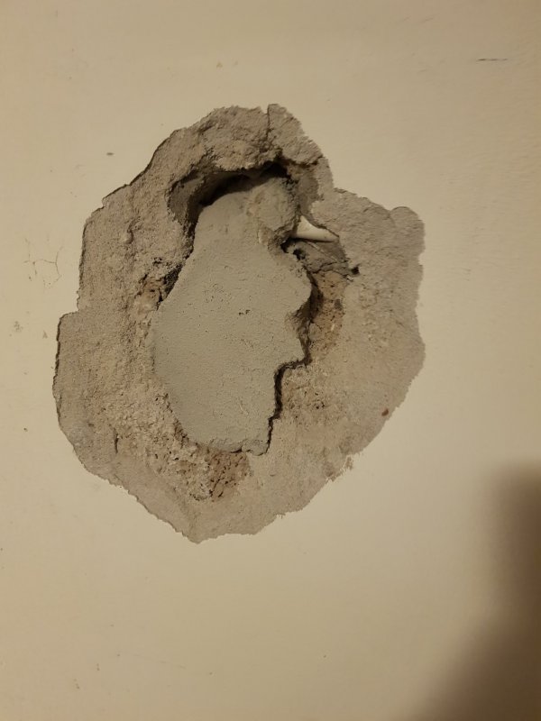

ik wil deze muur gaans stucen, maar kan ik deze deuk het beste eerst met iets anders vullen? met wat?
alvast bedankt voor de reactie.
Dit gat primeren met grondeer. De rest in hechtprimer. Gat volgooien met stevige roodband en vervolgens de rest van muur nog van een laag voorzien. Het moet nat in nat of het gat moet volledig droog zijn.

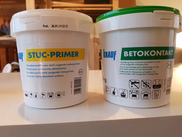

welke van de twee is nu de grondeer voor het gat en welke de hechtprimer?
stuc-primer is de (hecht)primer?
Het gat in de gele stucprimer(grondeer) en de rest er om heen in de betokontakt(hechtprimer) succes.
Nee nat in nat betekend gat volsmeren met stevig materiaal en maakt dit vlak. Direct hierna maak je volgens voorschriften materiaal aan. En smeer je de rest van de muur er onder en werkt dit af.
