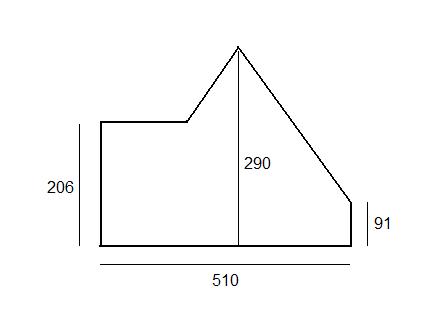

Wij willen op onze zolder graag een muurtje maken wat de zolder in 2-en deelt.
volgens mij heb ik een scharnierkap en een betonnenvloer
nu heb ik alleen 3 vragen;
Wat voor materiaal kan ik het beste gebruiken?
Hoe bevestig ik het materiaal aan het schuine gedeelte?
Zie plaatje voor afmetingen (let niet op verhoudingen en graden :lol: )
Gasbeton-, gipsblokken en gipsplaten zijn 3 mogelijkheden. Gezien de hoogte en de zolderverdieping, zou ik voor gipsplaten kiezen (2 zijdig) en steenwol ertussen.
Staanders van hout of metal-studs; met een paar lange schroeven aan de zoldering vastschroeven of met speciale hoekankers.
Ok dank je!
Wat voor een maat qua staanders en liggers kan ik het beste gebruiken?
ook moet er een deurkozijn in komen....welke maat moet deze hebben?
Op de grond en tegen het plafond een houten balk van 2"x 3". Daar tussen houten staanders van het zelfde formaat klemslaan.
Maat deurkozijn wordt bepaald door de maat van de deur. Verder zijn daar kozijnprofielen voor.
